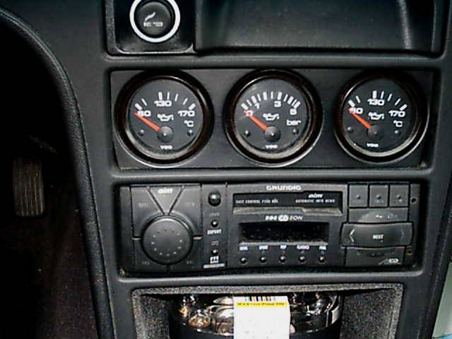

ich habe in beiden 9000er eine Öldruckanzeige von VDO mit den passenden Gebern. Ich habe einen Zettel mit der info "bei 2000 Umdrehungen min. 2,7bar" gefunden.
Bei meinem alten Herrn habe ich einen Öldruck von 1,6bar bei 2000 Umdrehungen. Dieser schwingt sich auf 2,0bar bei Umdrehungen von 4000 und mehr hoch.
Ist das nicht etwas wenig?
An meinem neueren 9000 ist das ähnlich. Der Öldruck fiel heute so weit ab das im Standgas das Ölkännchen dauerhaft anfing zu leuchten. Das jedoch nur bei einer Öltemperatur von über 130 Grad (auch VDO mit passenden Geber).
Nun die Frage. Ist das nicht zu wenig Öldruck.
Bei beiden habe ich beim starten des kalten Motors einen Öldruck von 3,5 bar. Dies entspricht dem Begrenzungsventil im Ölkreislauf.

zu Deinem Öldruck. 2,0 bar bei 4000 U/min ist meiner Meinung nach defintiv zu wenig. Das ist selbst für Stangas knapp (wenn auch gerade noch tolerierbar)...
Wenn es also nicht an der Ölpumpe / Ölsieb liegt, mußt Du etwas mit der Temperatur machen. Bedenke auch, das der Meßwert eigentlich um einiges tiefer ist, als die eigentliche Öltemperatur (Boden Ölwanne in der Ablaßschraube....)
Wobei 130°C noch weit von "kochen" / brodeln entfernt ist, wie hier ein "Vor-Schreiber" schrieb.
Sehe ich auch so. Wenn man an der Wanne schon 130 Grad misst, dürfte die eigentliche Temperatur höher liegen. Aber die Stelle eignet sich wenig für wirklich genaue und relevante Messungen.
Und nun verhalten sich auch Mehrbereichsöle leider nicht ideal, d.h. die Viskosität ändert sich mit der Temperatur und mit der Alterung/Abbau der Viskositätsverbesserer.
Bei extrem hohen Temperaturen dünnen auch hochwertige synthetische Motoröle aus. Dazu kommt Verschleiß an der Ölpumpe usw.
Als Test könnte man mal xxW60 oder xxW50 Öl fahren, z.B. die syn. Esteröle von Motul. Unter Umständen liegt der Öldruck damit bei sehr hohen Temperaturen etwas höher. Jedoch würde ich über eine bessere Ölkühlung bzw. vorher über einen anderen Ansatz des Tunings nachdenken.

1) Turbo9000, also 1,0 bar im Standgas ist doch die Normalität. Ansonsten ist das bei der Fahrt etwas wenig mit 1,5 bis 2,0 bar.
Das ist eigentlich garnicht normal, 1,0 bar im Standgas....
Öldruck soll bei 80 Grad bei 10W-30 Öl bei 2000 Umdr. min. 2,7 bar haben.
Für das Standgas habe ich keine Angaben.
Kann mir jemand zuverlässige Angaben über den Öldruck bei betriebswarmen Wagen im Standgas geben?
oil temp. 176°F (80°C)
idle: min 70kPa (0,7bar)

ÖLdruckschalter bis 5 bar M14x1,5 VDO 360.081/030/028 K
Öltemperaturgeber M14x1,5 VDO 323.801/012/002 K
Für Automatik-, bzw. Schaltgetriebe Temperaturfühler M18x1,5.
Die Amaturen stammen aus einem Audi und diese preiswert aus der Bucht.
