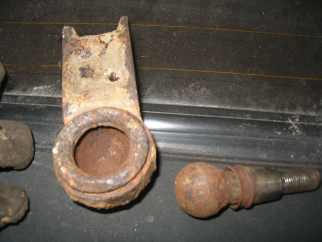

So, jetzt kann ich selber für Aufkärung sorgen:
Was ich wissen möchte: Können trockene Traggelenke ein solches Knarren verursachen?
JA, sie können knarren. Man konnte ein leichtes Knacken am oberen Querlenker erfühlen, wenn ein Helfer im Stand eingelenkt hat. Deswegen habe ich beide oberen Traggelenke ausgetauscht. Beim knarrenden Gelenk kam mir beim Entfernen der Dichtungen das Wasser schon entgegen. Eingebaut habe ich die Originalteile (von Flenner für 33,50€/Stück)
Zeitaufwand: Hätte ich direkt das richtige Werkzeug gehabt, wären es 2-3 Stunden für beide Seiten gewesen. So kamen noch mal 2h drauf.
Methode: Viel WD40 und die die Technik des "Prellens" mit einem Hammer und (wichtig zur Schadensvermeidung!) einem Fäustel zum Gegenhalten am Achsschenkel.
