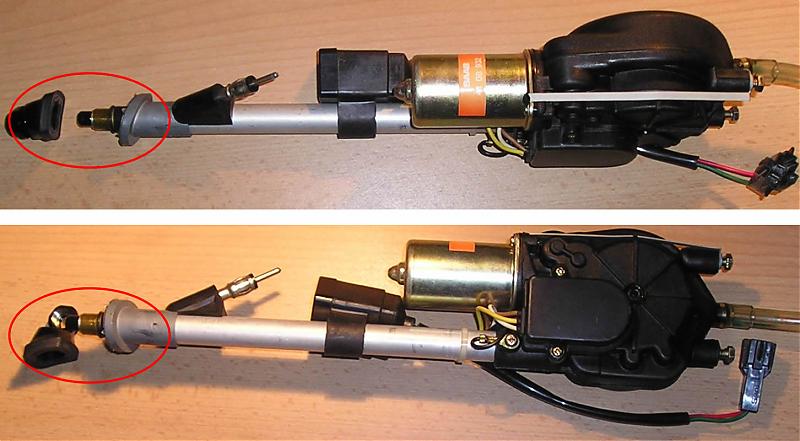

So sieht die Antenne aus.. bei der vom 901er ist der eingekreiste Bereich nicht so abgschragt, sondern eine runte Kugel...
Aber Achtung, es passen nur die speziell für Saab ausgewiesenen Antennen. Die normalen handelsüblichen nicht.

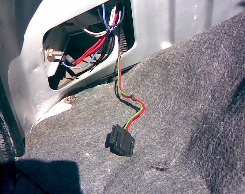

Schau mal ob du hinten an der Antenne einen Stecker mit rot und grünem Kabel liegen hast..
Der kann im 'nächsten Loch', also in der Blechaussparung zum Rücklicht unten angeklipst sein. Ist dan nicht 'bei Antenne', aber gehört dazu.

ist das der Anschluss? War in der Aussparung zum Rücklicht.
Treffer...

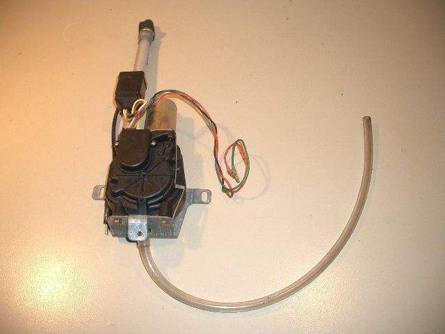

SAAB NR: 204 433 002, siehe Foto (So sieht es ziemlich komplett aus, mit Halterung)
Was ist das für ein Schläuchlein (sieht aus wie ein Pneumatikschlauch, ist es aber sicher nicht, oder?)
Die Halterung kenne ich anders..
Der Schlauch ist ein Wasserablauf...

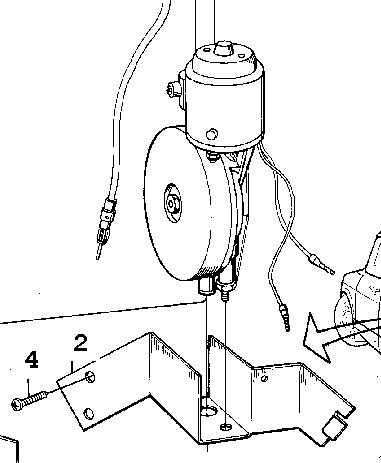

Du hast wohl die Antenne für den 9000er erwischt.
Sollte so aussehen:
Yipp. Das sind die richtigen.
Rot = Zündplus/Dauerplus - sollte so geschaltet sein wie das Radio - je nachdem, ob dieses über Zündung oder permanent betrieben wird.
Grün = Schaltsignal/Antennen-Ausfahrimpuls bei eingeschaltetem Radio.
Kannst zur Sicherheit ja noch mal zum "grünen" Gegenstück im Radioschacht und bei gezogener Antennensicherung das "rote" durchmessen, aber das passt.

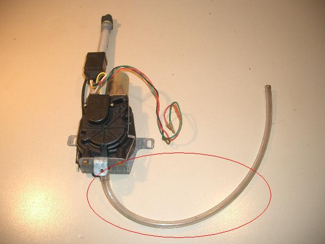

Zu der E-Antenne gehört doch so ein Ablaufschlauch. Da müsste es doch ein Loch in der Ecke im Blech geben. Wo muss ich das denn suchen?
Ich mag nicht extra einen Fred für aufmachen, hier wird es passen.
Nö, in der 900er-CC- Karosse ist dafür nichts vorgesehen.
echt nicht? Ich hab den Schlauch den ich meine nochmal eingekreist? Oder ist das gar kein Ablaufschlauch durch den ggf. Wasser nach unten hin ablaufen kann?
Bei den 900er mit original verbauter el. Antenne die ich kenne liegt/lag dieser (Entwässerungs)-Schlauch immer Richtung Reserveradmulde .
Das Wasser läuft dann durch den Entwässerungs-Stopfen derselben.:smile:
ach so ist das gedacht. Ich dachte schon ich bin zu dämlich das Loch für den Schlauch zu finden. Werde dann gleichzeitig schauen, das der Entwässeungsstopfen auch tatsächlich entwässert :smile:
Danke schön für die schnelle Hilfe
Jo, so war/ist es bei mir auch. Die alte, defekte Antenne hatte diesen Schlauch und die neue Antenne (seit August) auch. Den Schlauch hat mein Schrauber mangels Reserveradmulde Richtung Entwässerungs-Stopfen gedreht. Aber die paar Dröppel, die da im Extremfall durchkommen, verdampfen wohl auf dem Weg dahin. :biggrin:
