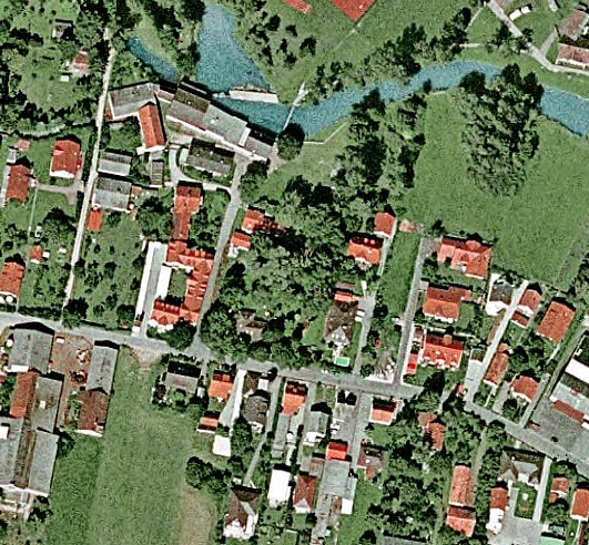

Abensberg ist noch nicht so hochauflösend... bei meinen Eltern z.B. könnte man die Mülltonne erkennen... wenn sie denn zur Zeit des Fotos draussen gestanden hätte...
http://maps.google.de/maps?f=q&hl=de&geocode=&ie=UTF8&t=h&om=1&ll=51.175271,7.140551&spn=0.000291,0.000425&z=21
