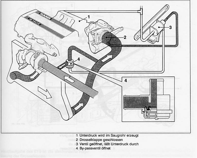

Hat jemand ein Schema von den Unterdruckschläuchen im Motorraum mit TCS.
mfg aus dem Schoggiland. :-)
Danke für das Bildschema.
Noch eine Frage. Auf dem Schema das Teil Nr. 12 ist da egal welcher schlauch wohin geht? Oder muss man da auf was bestimmtes achten?
Nee, ist überhaupt nicht egal. Seh auch grad, dass auf der Skizze nichts wesentliches zu erkennen ist.
Guck noch mal hier:
