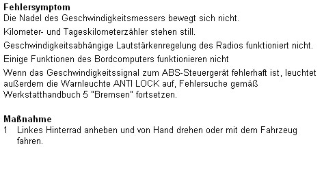

laut meiner Unterlagen ist es der Sensor am linken Hinterrad.
Gruß Michael
Danke für Deine Mühe, also habe ich zumindest schon mal den richtigen Sensor wechseln lassen. ;)
