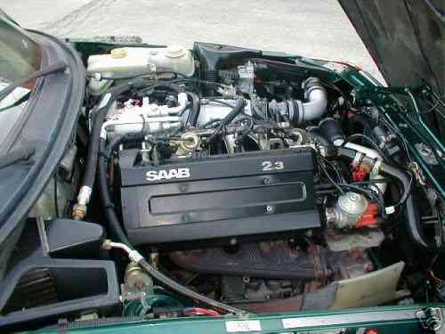

Nachteile wüsste ich nicht ausser das es eine Menge Umbauarbeiten sind .Was die Sache mit dem Neigungswinkel angeht würde ich nicht sagen das der Motor in meinem 9000 45 Grad beträgt.Oder etwa doch
Schau mal unter die Haube...
Das habe ich vor einer 1 Stunde gemacht er sieht nicht so aus,wenn das so wäre könnte man ja auch den 2.3 er in den 900er einbauen aber dafür gibt es keine passende Ölwanne.
Ja aber nur 30 Grad und keine 45
Sollte schon passen - vorausgesetzt es ist ein 9000er Turbomotor in den 900er Softturbo gekommen.
...beides falsch! Es sind 90° Das kannst du anmalen, wie du willst. Es bleiben 90° :biggrin:

Also:Nur der Ventildeckel oder doch machbar?
Schau mal unter 9.
Schau mal unter 9.
