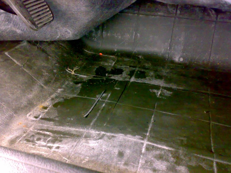

Ich hab derzeit das gleiche Problem, allerdings nur wenn ich fahre und es draußen richtig nass ist.
Kühlmittelverlust ist zu 99% auszuschließen.
Es sieht auch so aus, als würde das Wasser aus dem Bereich der Mittelkonsole kommen. Ich weiß, dass das Hitzeschutzblech über dem Kat nicht mehr vollständig vorhanden ist, da sollte ja aber noch das Bodenblech dazwischen sein, oder gibt es irgendwo eine Möglichkeit wo es dort reinlaufen könnte?
Aquarium ist auch Ok.
Da wo die Schrauben zur Achse durchgehen, ist es auch dicht.
Wo sollte ich sonst suchen? Schiebedach? Die Abläufe sind doch aber eher im Bereich der A-Säule, oder?
Es ist auch wirklich nur der Fahrerfußraum, die Anderen habe ich kontrolliert und es war alles trocken.
Ist es seifig und riecht süß (Geschmacksprobe will ich ja nicht verlangen...:biggrin:).
Ansonsten könnte es evtl. eine fehlendes Gummi sein, zur Spritzwand, wo Leitungen durchgehen...
Es ist wirklich nur Wasser, ich hab als Frostschutz G12 drin und das wäre recht schmierig, bzw man würde es merken, wenn es wirklich Kühlwasser wäre. Ich habe das Wasser auch wirklich nur bei Regen bzw richtig nasser Straße da, sonst nicht.
Hatte es schonmal, nicht ganz so viel und dann ewig nix... und jetzt die Tage war der Teppich wieder richtig Nass.

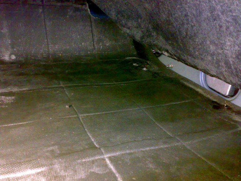

UNten alles dicht ? Am Wagenheberansatz vorne kann es schonmal durchrosten. Ist das Schaumgummi drunter komplett naß?
Schaumgummi ist nass - also so wie man es auf den Bildern sieht - eher mehr zur Mitte hin - ganz vorn in Richtung Pedalerie wird es weniger.
Schau mal ins Aquarium....Verdeckung abmachen. Manchmal ist da ein Rostloch, wo es durchtropft. Dann landet es genau bei den Pedalen....
Aquarium hab ich schon geprüft, da ist alles wie es sein soll. Im Bereich der Pedale ist es ja trocken, wird erst zum Sitz hin richtig nass.
Dann schau Dir mal die Wagenheberaufnahme genauer an....
Wagenheberaufnahme ist in Ordnung, da ist nix durchgerostet. Schiebedachabläufe sind i.O.
Dann werde ich mir wohl mal dem Wärmetauscher vornehmen müssen, auch wenn kein Kühlmittelverlust festzustellen ist.
Vom Fahrzeugalter her, könnte er fällig sein. Sonst fällt mir nicht mehr wirklich viel ein, was es sein kann. Werde am Wochenende auf der Bühne nochmal von unten am Tunnel (über dem Kat) schauen, und wenn da nix ist, dann wird der Wärmetauscher + Gebläsemotor bestellt.
