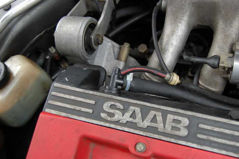

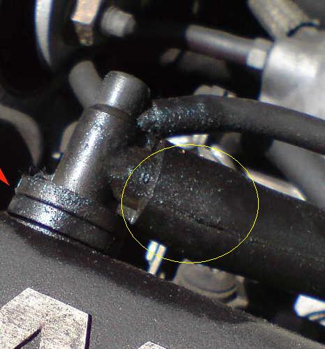

der dicke Schlauch der Kurbelgehäuseentlüftung hatte sich geweitet und über den kleinen Unterdrucksschlauch zog das System Falschluft.
Da es siich um einen Formschlauch handelt - ca. 7 mm abgeschnitten, wieder draufgesteckt - Ruhe im Karton.

Hast ja Recht, der saß aber prima drauf und hatte keine Risse, er lies sich halt nur einfach hin und her schieben und das langte als Leckage

Das ist doch mal echt ne dämliche Konstruktion! Habe das Teil grade bei mir überprüft, es war auch locker. Mich würde auch mal interessieren ob der kleine Schlauch, durch den dann die Falschluft geht, überhaupt nötig ist. Sollte man den nicht besser ganz abklemmen?

Ich empfehle jedem 9000er Fahrer das Dingen (siehe Bild) zu kontrollieren.
