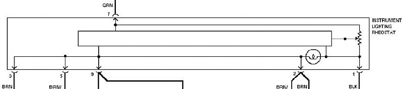

Schaltplan sieht nicht wirklich kompliziert aus:
7 - plus von Lichtschalter (grün)
1 - Masse (schwarz)
2,3,5,9 - Alle parallel Ausgang zu Birnen (braun)
Miß mal an Deinen 94ern den Widerstand - irgendeiner muß konstant sein (zwischen plus und Masse), ein (oder mehrere Pins) sollten sich beim Verstellen ändern -> Ausgang
