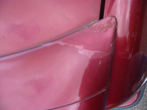

ok- mach ich mal Photo - es sind praktisch nur rund 5cm im Eck rechts wo sich der Klarlack gelöst hat und der Lack drunter auch.
ok- mach ich mal Photo - es sind praktisch nur rund 10cm im Eck rechts wo sich der Klarlack gelöst hat und der Lack drunter auch.
Wenn sich der Lack gelöst hat dann kommst Du wohl um ein komplettes Entfernen der Lackschicht nicht drumherum.....
Ist die Frage, ob wenn die Grundierung noch gut hält ein fähig "Schleifer" es trotzdem mit Schleifen schafft...
Ah muss also der Lack runter?
