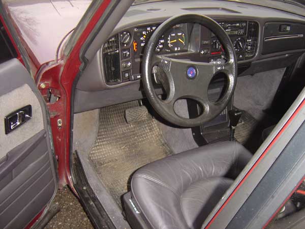

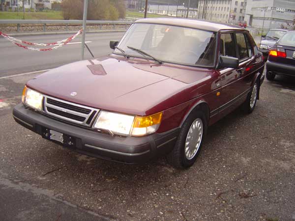

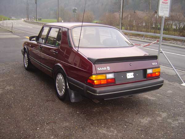

P.S. übrigens wurde dieser Bordeaux-Roter 901i-16 M90 Mal umgekehrt vom deutschen Markt in die Schweiz eingeführt, und hatte eine Innenausstattung wie sie bei uns in CH mit dieser Farbkombination nicht im Standart-Programm vorgesehen war!
SAAB900i16_4d_M90.Body213B_BordeauxRed.Trim_LeatherBuffalo.a.jpg.6cbb73f078f22d2634398beba5f6c807.jpg
SAAB900i16_4d_M90.Body213B_BordeauxRed.Trim_LeatherBuffalo.b.jpg.9355b6de5477a7bdeef958628315e830.jpg
SAAB900i16_4d_M90.Body213B_BordeauxRed.Trim_LeatherBuffalo.c.jpg.e9c3a2b86eb9877c1c701b4872a03c58.jpg
