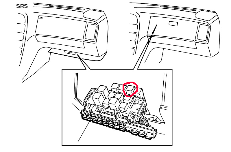

Hilft Dir das weiter?
Das markierte ist das Blinkerelais, wenn ich mich recht erinnere.

Das ist ja vielleicht unpraktisch! Um an die Relais zu kommen, muss man das ganze Board mit den Sicherungen ausbauen und das geht nur, in dem man 3 Kunststoffstifte, mit denen die Verkleidung des Sicherungskastens oben befestigt ist und die sich nicht lösen lassen, recht rabiat trotzdem löst. Das hat wiederum zur Folge hat, dass ich 3 neue Kunststoffstifte oder adäquaten Ersatz besorgen muss, wenn ich die Verkleidung wieder anbringen will :argh:
Interessant allerdings: wenn ich das Blinker Relais zur Seite drückte, hat es funktioniert, es scheint also ein Kontaktproblem zu geben, deshalb hat die Warnblinkanlage auch ab und zu kurz noch kurz geblinkt.
Die Frage ist, ob das Kontaktproblem nun am Stecker oder an der Buchse liegt. Trifft zweiteres zu, macht auch ein neues Relais keinen Sinn. Ich bieg mal ein bischen an den Stiften rum, vielleicht klappt das ja... :joyman:

Ein neues Relais habe ich besorgt. Euer Plan, wo das Relais sitzt, hilft auch. Aber leider bekomme ich die Klappe unter dem Beifahrerairbag nicht auf. Ich traue mich nicht Gewalt anzuwenden. Hat jemand eine "schonende" Anleitung?

Die Klappe abzubekommen ist etwas frickelig. Die zwei Schrauben unter den Plastiknippekes hast Du sicher schon draußen. Dann gibts noch drei von außen nicht sichtbare Plastikschnapphaken, links/mitte/rechts, die man wirklich nur mit sanfter Gewalt herausbekommt. Also am besten die Klappe fest anfassen und gerade abziehen. Nur ganz leicht hin und her schwenken, sonst brechen die ab! (Bei mir ist die Mittlere schon weg:rolleyes:). Aber selbst das Abbrechen ist nicht so schlimm. Wird eh durch die Schrauben gehalten.
