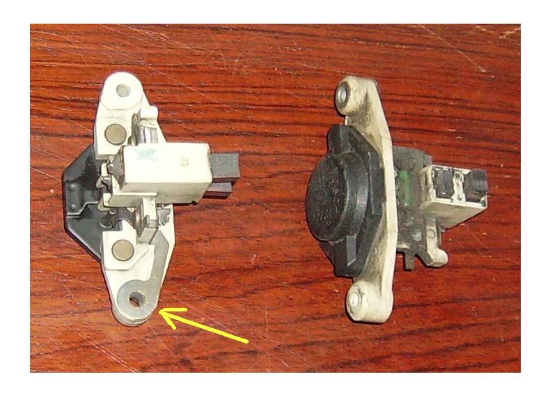

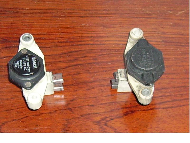

Links ein guter, rechts ein schlechter.
Bei dem schlechten, deutlich zu erkennen, dass die Kohlen nur noch ganz wenig rausstehen und auch ungleichmäßig rausstehen.
Der Linke ist nicht neu, aber bestimmt noch für locker 100-150 tkm gut. Bei einem neuen sind die Kohlen noch einen Tick länger...(nicht viel länger)
Wichtig beim Einbau eines neuen, ist dass an der Lima die Auflagefläche des Massekontaktes (Gelber Pfeil) schön sauber und blank ist, damit da ein guter el. Kontakt zustande kommt.
