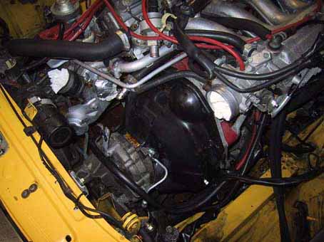

guck Dir aber trotzdem mal wie Bleifuss gesagt hat die Kugel an die auf diesem Bild hier zu sehen ist ... ob alles furztrocken ist...

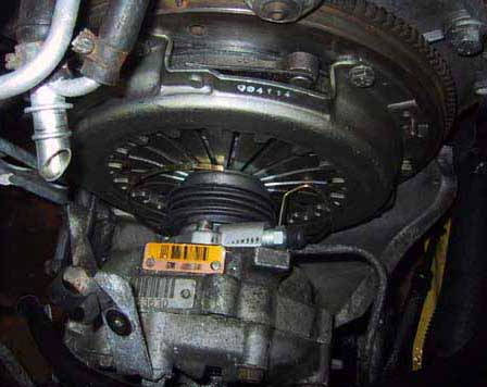

Der NEHMER sitzt natürlich bei der Kupplung :biggrin:
hier zur Illustration
WELCHES ist wohl der Nehmer....?:smile:
Ich auch, ich auch...
400 ml Fehlmenge sind gerade noch im erträglichen Rahmen. Der NEHMER sitzt natürlich bei der Kupplung :biggrin:
hier zur Illustration WELCHES ist wohl der Nehmer....?:smile:
Nochn Kupplungsnehmer:
http://www.forum-auto.de/technik/kupplung_5.jpg
aus:
http://www.forum-auto.de/technik/technik_kupplung.htm
