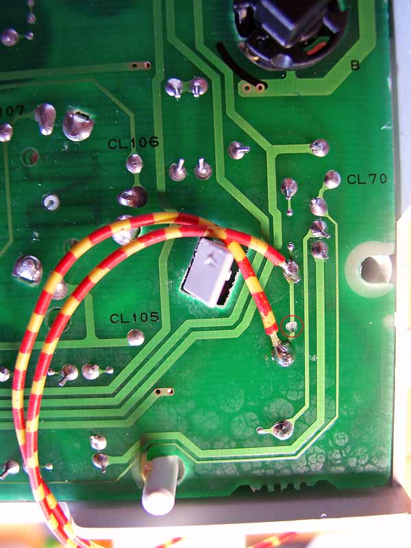

PS. Total off Topic, sorry !: Das Foto zeigt mich, wie ich in der Armaturenplatine den genauen Ort des grausamen Pity-Piepser-Piezo-Lautsprecherchens aufgespürt und dessen Stromzuführung unterbrochen habe. (Siehe die durchgeschliffene und durch die zwei Kabel über einen Schalter wieder verbindbare Unterbrechung im kleinen roten Kreis... )
Pssst, sowas ist illegal ;-), ich Böser hab jedoch die Piepserei fürn TÜV über die zwei Käbelchen und ein winziges, im Handschufach verborgenes Schalterchen wieder bedarfs-zuschaltbar gemacht... *gg*
Wieso illegal? Als ob es einen Blaukittel kümmert ob da vorn ein Piezo rumqiekt wenn Du deinen Gurt nicht anlegst oder die Tür noch offen ist. In unserem 9-3 hab ich auch das fürchterliche Gebimmel via Tech2 ausschalten lassen. Also nur ruhig....Hund und Katz brauchen sich kein neues Herrchen zu suchen, weils wegen Gepiepse-Abstellerei eingebuchtet wurde. ;-)
Ich glaub, das einzige, was daran illegal ist, ist, dass Du eine bauliche Veränderung am Fahrzeug vornimmst. Und warum es das überhaupt gibt ? Bringt 'n halben Stern beim NCAP Crashtest... "optischer und akustischer Gurtwarner".
