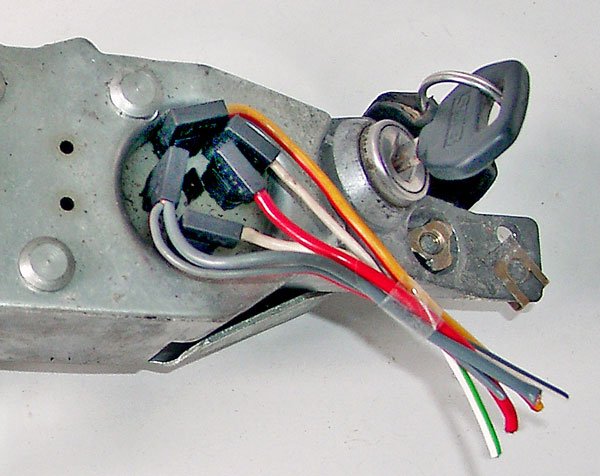

Sorry, im Prinzip "ja", aber beim Saab ist das nicht ganz einfach und auch nicht ungefährlich ! (Kabelbrandgefahr bei evtl. falscher Kontaktierung)
Wenn man die Verkleidung zwischen den Sitzen entfernt, bietet sich einem folgender Anblick (siehe Foto)
Jetzt aber die drei richtigen Kabel ohne Kurzschluss zum Start miteienander zu verbinden, das überlass lieber einem Kenner, bzw. schleppe Deinen Saab besser in die Werksatt. - Tut mir leid für Dich und Deinen Geldbeutel ! -
