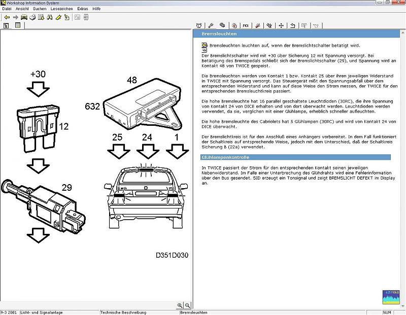

warum kann man keinen anhang bei PMs mailen??
egal. ist was beigefügt für Troll3
Hallo cutsick!
Danke, doch da hast Du ja eine top Info-Quelle.
Gibt es dafür eine URL?
Grüsse aus Hannover!
ne, URL gibt es da leider keine für...

Hallo!
Also eine WIS-CD besorgen,ist schon sehr hilfreich.....
Gruß,Thomas
Und das besorgen sollte heutzutage kein Problem sein, ansonsten 'ne PN
nochbesser: WIS+EPC!!
