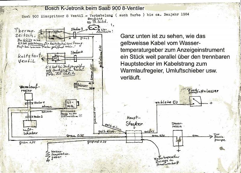

- gelb / grün => Thermozeitschalter (gelb +12V wenn Anlasser betätigt wird, grün zum Kaltstartventil)
- grau / grün => Kaltstartventil (sollte aber braun / grün sein: braun zum Zeitrelais, grün vom Thermozeitschalter)
- grau / schwarz => Warmlaufregler und Zusatzluftschieber (egal wie oft grau, ist nur "verlängert", schwarz = Masse, grau = +12V Zündungsplus, der mit 2x grau war wahrscheinlich am Zusatzluftschieber)
Grüße Hardy
P.S. die Kabel verhärten und brechen durch die Hitze in der Motorgegend (wenn das Kabel schon verfärbt ist wie das braune liegt der Verdacht nahe) und und die Steckerverbinder gehen auch gern mal kaputt. Im Zweifel mal neu machen, die Pins gibt's zum Crimpen beim Bosch-Dienst.

Und ich, Gerd B., biete folgende Kabelkombinationen aus meiner damaligen Bastelküche:
- Thermozeitschalter ===> gelb + grün
- Zusatzluftschieber ===> grau + schwarz
- Warmlaufregler =====> grau + schwarz
- Kaltstartventil ======> grün + braun (ohne Gewähr !)
So ist' s jedenfalls bei meinem älteren 8V
Viel Verwexlungserfolg *g* und gute N8
Gerd B.
