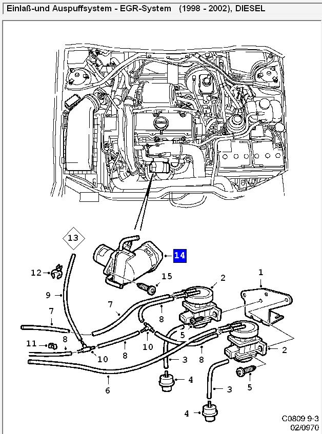

baujahr ab 1998??
Ah vielen dank, damit kann man doch was anfangen.
Hab festgestellt daß sich der Ventilschaft des EGR hin und wieder in der Führung verhakt hat. War wohl etwas verkokt. Hab ihn wieder gangbar gemacht und sachte geölt. Hoffe das Öl macht es nicht noch schlimmer was die Verklebung mit Ruß angeht. Zumindest flutscht der Ventilschaft wieder schön hin und her. Auf jeden Fall ist das CE jetzt weg und bleibt hoffentlich weg.
Noch ne Frage, mit wie vielen Schrauben (Nr 15 auf dem Bild) ist das EGR am Flansch befestigt. Ich kann nur zwei finden, sollten es aber nicht drei sein? Wenns doch mal nötig sein sollte das Ding zu tauschen.
Alex
