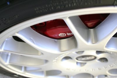

Also wenn es die Originalfelge bleiben soll für im Winter weiss ich nicht, aber wenn eine 17 Zoll Hirsch-Felge eine Alternative wäre.... . Wir haben die Hirsch Performance Bremse (ist die nicht auch irgendwie von Brembo?) drauf und im Winter mit den 17 Zoll Hirsch-Felgen kein Problem.

Die Hirsch Performance Felgen "verstauen" so wirklich fast jede Bremse ...
Stimmt, unter die Hirsch 17" passt selbst die dicke GT3-Bremse (4 Kolben Monobloc). Da ist die einzige Begrenzung der Scheibendurchmesser, aber bis 330 mm geht alles.
Die Hirsch Scheibe hat sogar 332 mm Thomas.
Und da ist noch reichlich platz.........
Dann traegt der Sattel der "neuen" Hirsch-Bremse womoeglich zum Felgenradius hin duenner als der GT3-Sattel. Da war mit der 328 mm-Scheibe nicht mehr viel Luft.

Wohl nur noch in 18" offiziell auf deren HP, wegen der 345mm Bremsanlage. Bei elkparts stehen die 17" noch auf der HP.
