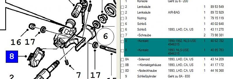

vielleicht hilft dir das hier weiter... Der Elektroteil dürfte mit einer Schraube (Teil 7 ) fixiert..
Also bei meinem alten war dieser Zünschalter, wie bei der Abbildung von Transalpler zu sehen, auch schonmal kaputt.
Ich dachte damals es sei der Anlasser kaputt und habe erst den überholt.
Den Zünschlossschalter kann man schnell tauschen, da er nur mit 2 Imbusschrauben direkt hinter dem Schloß sitzt.
Kann dir ja mal einen schicken, wenn du möchtest.
Der Schalter fügt die jeweiligen Kontakte zusammen, wenn man den Schüssel dreht.
Wenn man 2 dieser Kabel von dem Schalter zusammenfügt kann man also wie im Film das Auto starten ;-)
