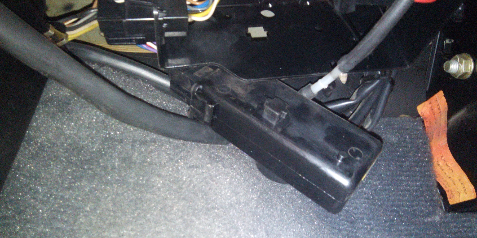

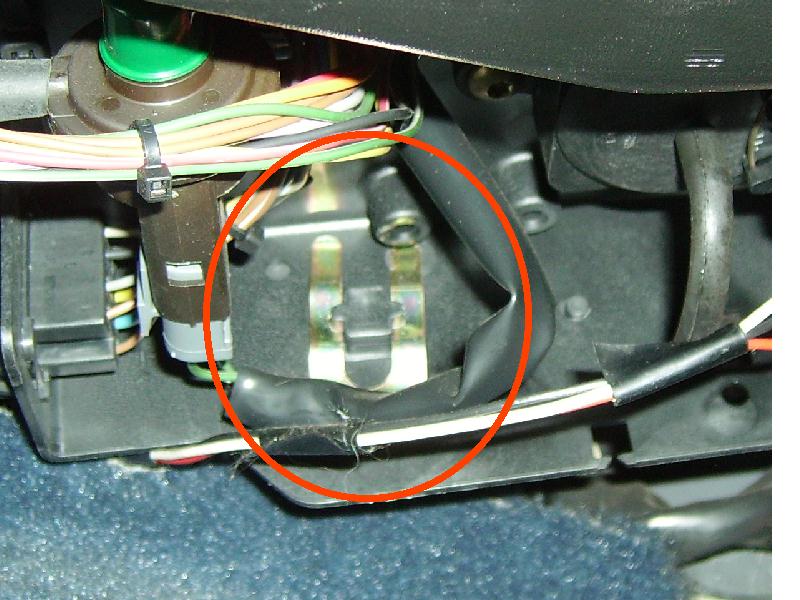

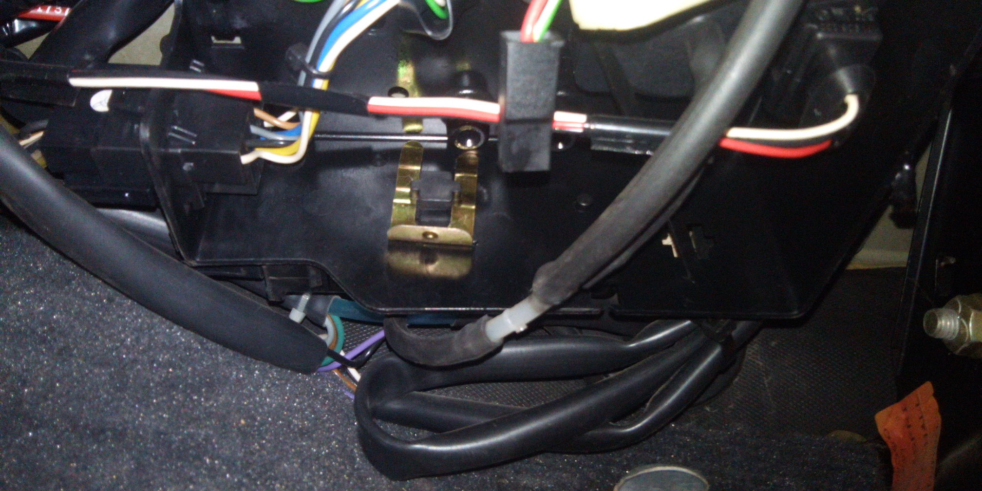

Das Teil ist schwarz und hängt Quer zur Fahrtrichtung ganz vorne zwischen Spritzwand und der weissen Konsole, auf der andere Kram befestigt ist.
Hinter der weißen Plastikkonsole steckt das von hinten mit einem Pin drin und ist von vorne mit einer Klemme gehalten.
Du siehst von vorne also nur einen viereckigens Plastikpin, über dem eine breite messingfarbene Klemme geschoben ist (Die greif seitlich in die Nuten des Pins...)
Hoffe das reicht als Erklärung...#

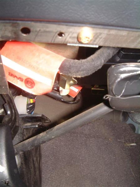

Hier noch ein Bild hinterher. Da ist die Plastikkonsole allerdings schwarz. Aber so sollte es aussehen (roter Kreis)
Hallo turbo9000,
Mist - ich brauch noch etwas mehr Erklärung. :cool: Ich finde nämlich bei mir einfach nix weisses, bis auf die Pedalschalter des Tempomaten..... Den schwarzen, quer zur Fahrtrichtung hängenden Kasten sehe ich schon - hatte allerdings gedacht, dass das der Tempomat ist. Ausserdem hängt der eigentlich bei mir eher direkt unterm Lenkrad (also gleich Richtung Sitz unter der Abdeckung??)
Wie bekäme ich den den dann eigentlich runter? Irgendwie die Messingklemme runterhebeln und den Kasten dann Richtung Motorraum schieben?
Ich bin einfach zu blöd. :redface:
Hmm, da war ich zu lahm. Siehe Bild, was ich in meinem Post ergänzt habe...
Messingklemme wird zur Seite weggeschoben...
Super!
Dann ist es doch der Kasten. Bis auf den blauen Teppich sieht es bei mir auch so aus. :smile:

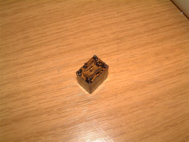

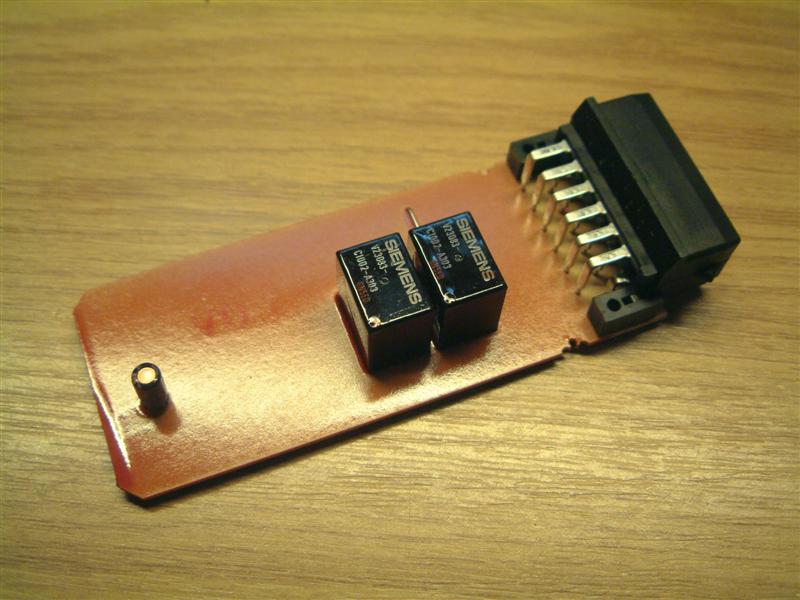

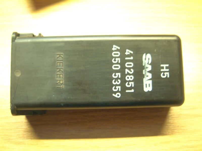

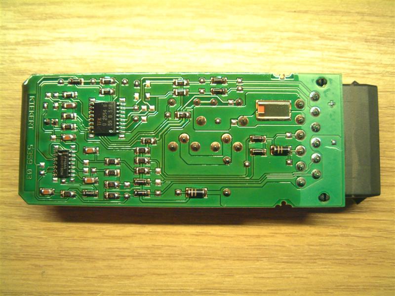

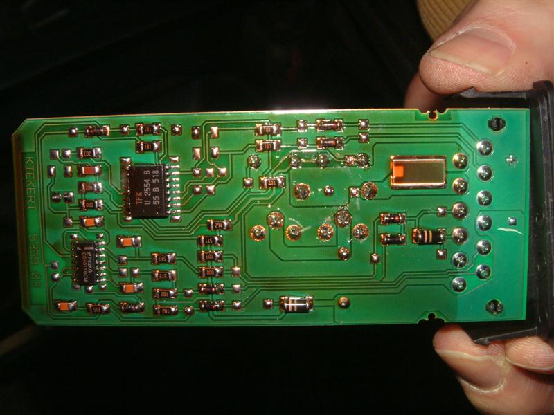

Mehr Fotos vom ZV-Steuergerät
Hi Leute,
vor ein paar Wochen hab ich mit meinem Vater diese Lötprozedur durchgezogen. War wirklich kein großer Aufwand und das Ergebnis spricht für sich!

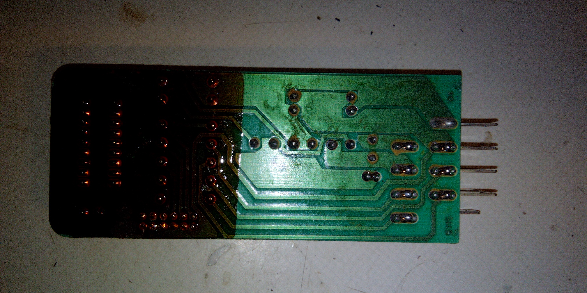

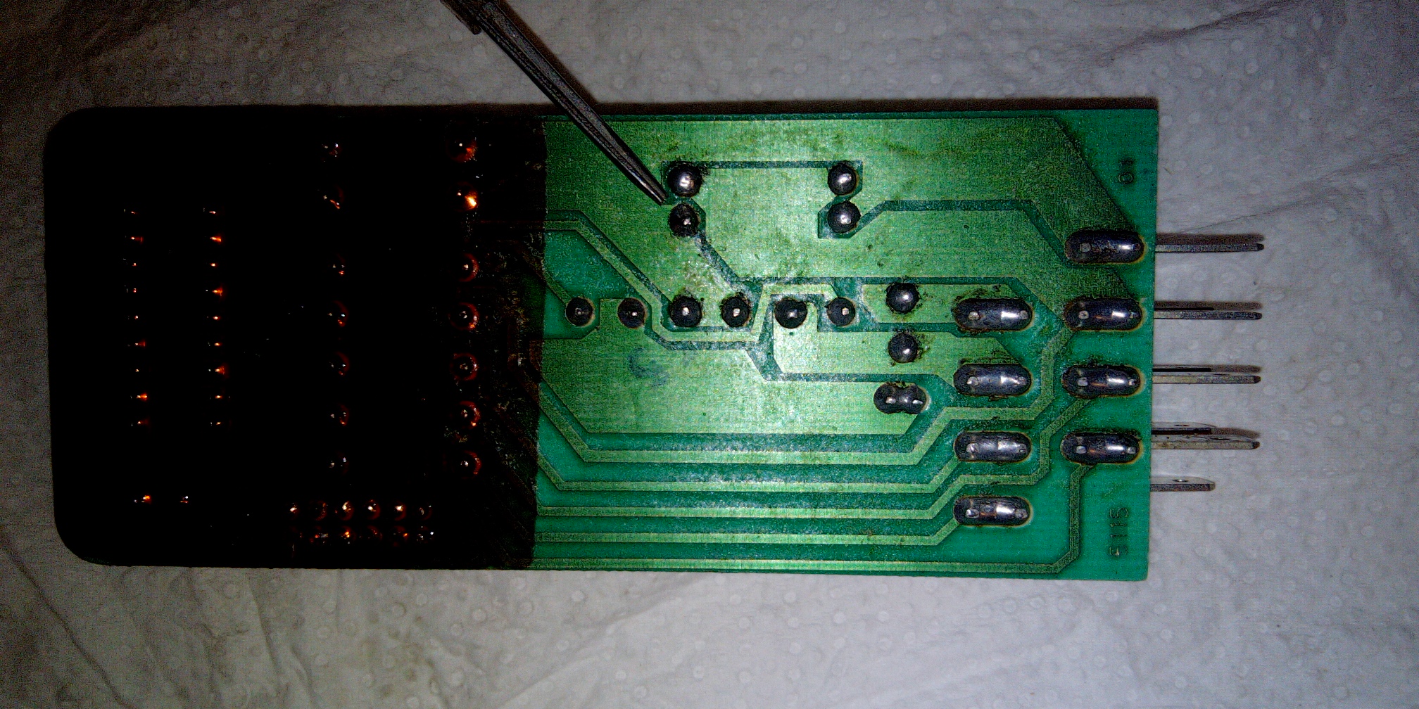

Habe auch gerade zwei von den Teilen regeneriert indem ich die Kontakte der beiden Relais und die Kontakte des Steckers auf der Platine nachgelötet habe. Alle Lötstellen sahen vom äußeren Augenschein her perfekt aus. Beim Löten allerdings zog sich das Zinn regelrecht von den Lötpunkten der Platine ab und ließ blankes Kupfer zum Vorschein kommen! War also scheinbar trotz perfekter Optik nie eine wirklich solide elektrische Verbindung vorhanden und somit eine Zeitbombe.
Sehr sorgfältig mit gut Kolophonium nachlöten, dann gehts wieder!
