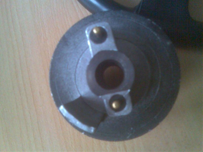

So,
hier ist ein Bild der Nabe. Allerdings liegt es nicht nur an der Blinkerrückführung, dass die Nabe nicht passt, sondern auch am inneren Zahnkranz. Ich kann unter der Nummer 2305 nichts im Netz finden.
Zentrische Nabe für den 9000, würde ich sagen.
Hardy

So,
Diese Abbildung entspricht zwar der 2306 für den 9k; was ist aber mit dem inneren Zahnkranz anders, Durchmesser, Verzahnung?
