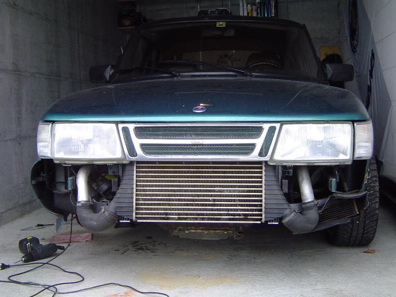

LLK habe ich ja da das Ding sonst nicht Vollgasfest wäre meines Erachtens.Meiner ist etwas Dicker wie der Originale vom 900er ,er ist vom Audi 20 V Turbo

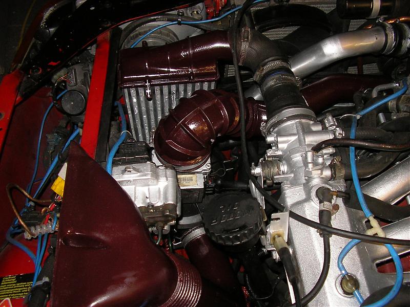

Der Klopfsensor steckt versteckt unter der Ansaugbrücke. Links von dem Zylinder, der rechts noch zwei neben sich hat :rolleyes: . Mach mal ein Bild von der anderen Seite. Dann sieht man ihn zwar auch nicht, aber die Richtung stimmt. Bei einem Softi kann man ihn so wie so nicht sehen, aber mit solchen Lapalien halten wir uns jetzt nicht auf.

Mit einem LLK aus einem 9k wirds schön eng...:rolleyes:

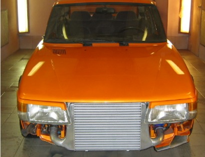

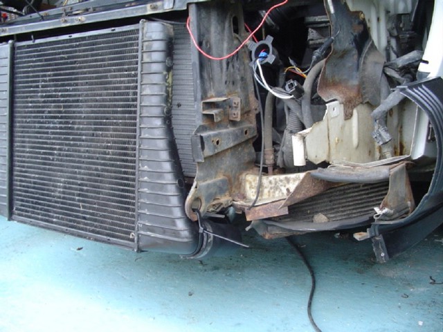

@turbo 9000 :das geht nicht ohne Änderung an der Karosserie ,aber der Umbau wurde von Leuten hier im Forumschon gemacht ,die Abschleppösen müssen weg und versetzt werden sonst gibt es Ärger mit dem Tüv.Eventuell muss das mittlere Gitter der Stoßstange geändert werden aber erste Versuche hatte ich letztes Jahr schon angestellt aber der LLK hatte falsch Anschlüsse er war vom 2.0 Turbo ,man braucht zwingend gerade Anschlüsse.Der Plan ist auf jedenfall schon vorhanden fehlt nur noch der LLK:biggrin:.Auch durch umschweissen am Plastik des 2.0 Kühlers hat man keine Chance den rein zubekommen .
