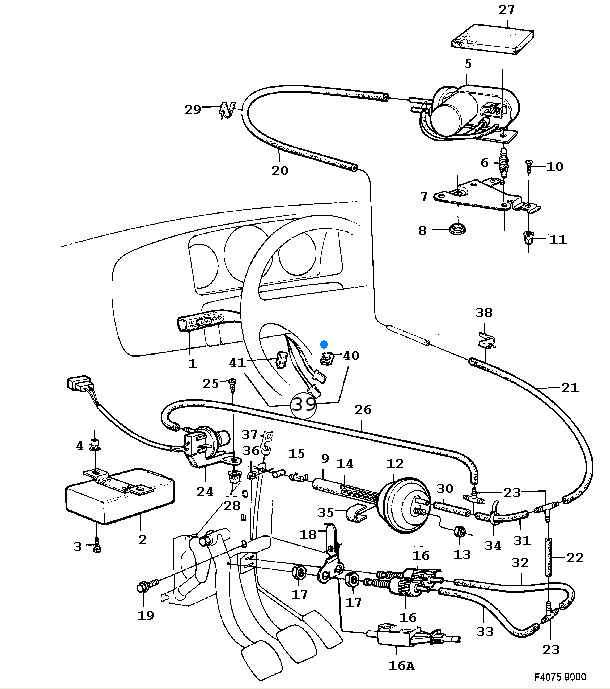

Mal was anderes der vorbesitzer hatte mal vor ein tempomat einzu bauen kann man das einfach so umrüsten ?

Ja, wenn man alle Teile hat...:rolleyes:
Ja hoffe was brauch ich denn dafür alles ?:eek::confused:
Lenkstockhebel,
Steuergerät,
Pedalschalter (2 bei Schaltgetriebe)
Unterdruckball (Am Gaspedal)
Unterdruckpumpe
Schläuche
Das müßte es sein...

Ansonsten mal ein Bildchen, viel Erfolg!

Das ist vom Turbo. Da fällt bei ihm ("i") eine Komponente weg. Schlauchleitung zu Nr 24...
ok ich lass das denn mal lieber lool :biggrin: nicht das das auto danach nicht mehr läuft oder so lol bin ja kein profi
Das sieht schlimmer aus, als es ist. Du greifst eigentlich nirgendwo in die normale Funktione des Wagens ein (außer beim Wechsel des Lenkstockhebels)....
Nr. 24 ist der Unterdruckschalter des Tempomaten. Warum fällt der beim "i" weg? Das EPC unterscheidet nicht zwischen tu und i. :confused:
Du meintest aber nicht, dass das APC-Ventil ist, oder?
