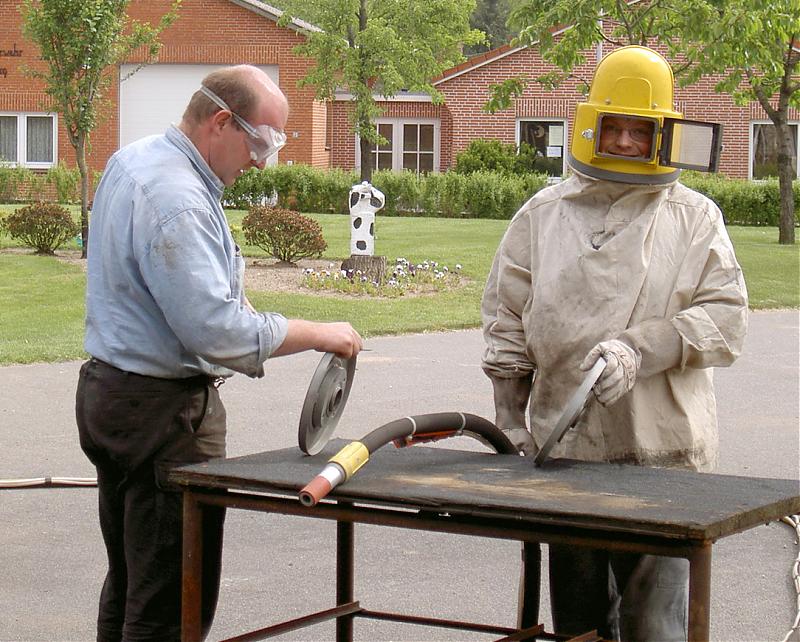

Wenn man's auf dem Hof macht und nur lokal einsetzt geht's eigentlich - z.B. ein AWT. Großflächig abdecken, Plane drunter etc. sollte allerdings ebenso selbstverständlich sein wie passender Arbeitsschutz - Mickeymäuse, Schutzbrille, tauglicher Filter für die Atemluft. Die Sand- und Rostreste kann man hinterher recht gut aufkehren.
Hardy
...etwa so sollte das dann aussehen...
Strahlen mit Quarzsand ist nicht gut!Nicht machen!Siehe unten(wiki).Legieren mit Plutonium auch nicht.Ich frag mich wie man die Terasse wieder sauber bekommt.Und der Mist fliegt doch nicht in den Gulli oder?
