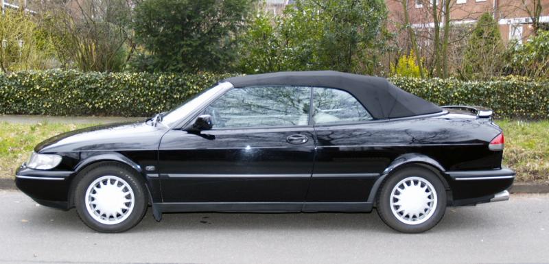

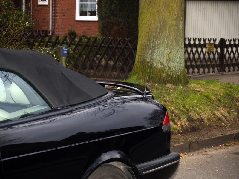

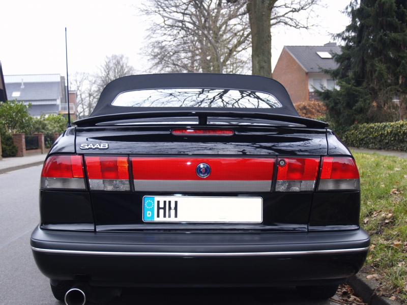

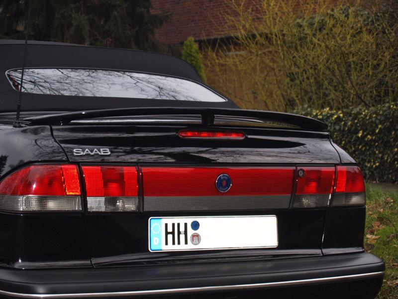

So jetzt habe ich endlich mal daran gedacht, den Fotoapparat mit zum Auto zu nehmen.
Viele Grüße
Andreas_HH
