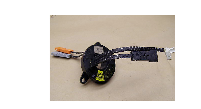

( hat eigentlich jemand ein Foto von dem Schleifring, der eigentlich keiner ist ?)

Hier ein Foto zur Entspannung:
