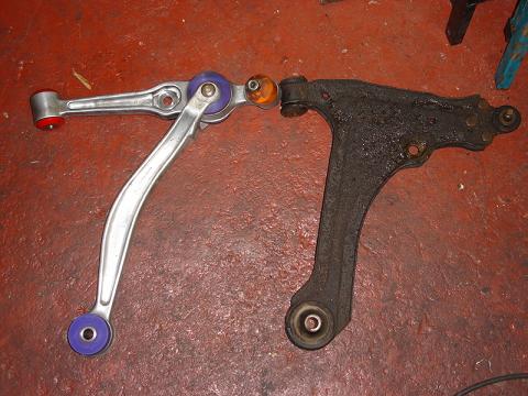

Hallo Saabgemeinde,
komme eig. aus der Opel-Ecke. Bin jedoch über ein Forum auf die Info gestoßen, dass die Querlenker in Verbindung mit dem Stabi eines Saab 900 II (ab 95) in einige Opels passen.
Grundsätzlich find ich sowas immer interessant - und zudem sind die Querlenker in meinem Astra F sowieso fällig.
Wollte zu diesem Thema hier mal anfragen wie es mit Zubehör oder org. Teilen aussieht. Händler? Versandadressen etc.
Oder sind die Teile sogar im Saab überfordert? Haltbarkeit - ständig ausschlagende Traggelenke etc.
Wäre euch um Antworten sehr dankbar......
Ach ... das ist in der TAT sehr interessant!!!
Verdreckter Querlenker ist der vom Opel? Da fehlen aber nun doch einige Befestigungspunkte, ne?
Hi,
jawohl, der verdreckte ist einer welcher in sämtlichen Calibras, Astras und Vectras wiederzufinden ist. Befestigungspunkte fehlen da keine. Das positive in meinen Augen ist die Anbindung des Stabis. Beim Saab um einiges weiter hin zum Traggelenk. Also rein konstruktiv passt das zusammen. (hat wohl auch schon mal jemand in England verbaut)
