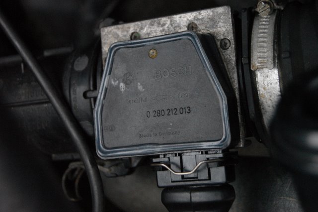

Poste einfach mal die Teilenummer.

Jetzt hab ich eben noch das Bild vom LMM:
*einmisch*
Mal eine in eine *ganz* andere Richtung führende Frage...
Du hast nicht zufälligerweise *irgendeine* Nachrüst-Wegfahrsperre in der Karre, welche Dich jetzt gar nicht mehr so sonderlich mag - und somit als Ursache für die Störung in Frage kommt... - also immer nach dem gleichen Zeitintervall das SG blockt - ...oder ??
Bastel-Historie des Fahrzeuges bekannt...??
