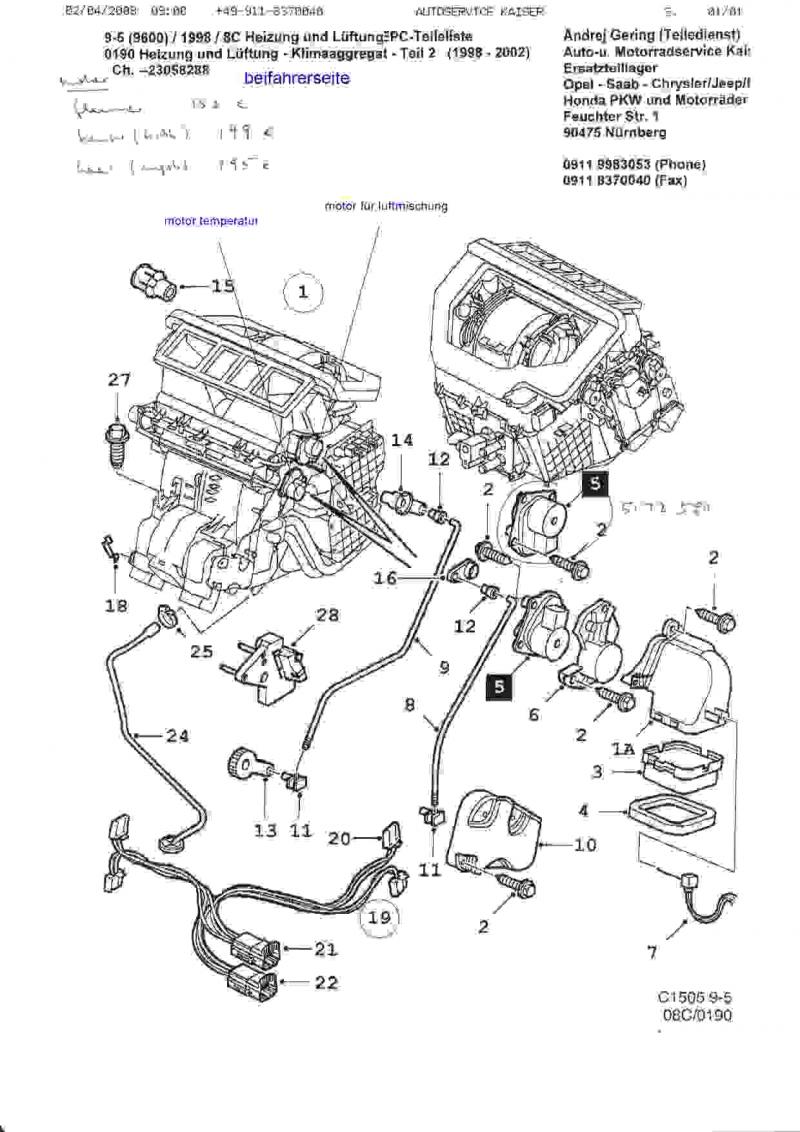

Fehlercode Nr. 13
so liebe leutz,
einen hab ich noch. dann is aber echt schluss :smile:!
ich verwende das fax mit vielen dank an den lagermenschen, der mir zur verdeutlichung der teile dieses bild schickte.

Hi Nils,
leider funktioniert die hochgeladene Datei (nicht) mehr. Kannst Du sie mir bitte nochmals per imageshack o.ä. hochladen ?

tachchen saab_owl,
tut mir leid hab keine idee wie imageshack funktioniert. schicke dir die datei per e-mail.
bei mir eben ging die datei noch. wer weiss was da ist.
grüsse nils
Hallo Nils,
jetzt funktioniert die Datei wieder. War wohl durch die Forumsumstellung temporär nicht verfügbar.
Vielen Dank und schönes WE !
Michael

Tscha Leutz, die wilde 13 hatte mich gestern auch erwischt. Forum sei Dank, ist jetzt alles wieder gut. Einfach die Achse vom Stellmotor etwas reingeklöppelt und gut ist. Scheints ne Sollbruchstelle, um der Werkstatt Leerlauf zu füllen... Da Lacht der Joffi wieder :)
