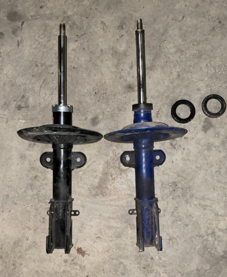

Beim Chrysler-Federbein gibt es eine Gummi-Unterlage und eine weitere dicke Gummilage zwischen Feder und Federteller oben. Beide sind noch vorhanden. Beim Vergleich mit Neuteilen fällt auf, dass sich die Feder im Laufe der Jahre schon ordentlich reingearbeitet hat, aber oben und unten aufsummiert, reden wir von weniger als 1cm.

Gestern die Federbeine ausgebaut und den Zusammenbau mit dem offiziellen Chrysler WHB verglichen. Ergebnis: alles korrekt zusammengebaut. Danach Längen/Abmessungen mit den Komponenten verglichen, die eingebaut waren, als die Höhe noch stimmte (zum Glück wirft mein Vater nichts weg). Auch hier alles in Ordnung. Danach haben wir die Querlenkerschrauben vorne und hinten gelöst, das Auto beidseitig hochgehoben und "aushängen" lassen. Danach Auto auf die Räder gestellt, mehrmals geschaukelt und Querlenker erst dann festgezogen. Alles umsonst. Es fehlen zwischen 2,5 und 3,0cm auf die korrekte Höhe. Die Sache bleibt ein Rätsel.
