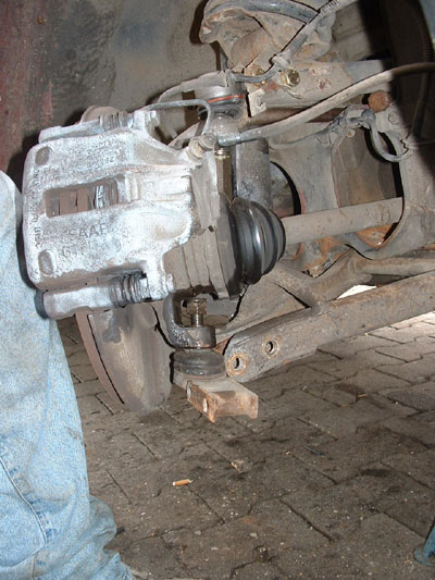

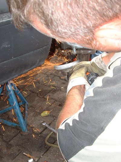

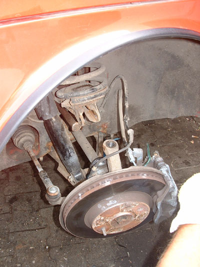

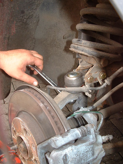

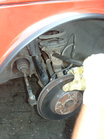

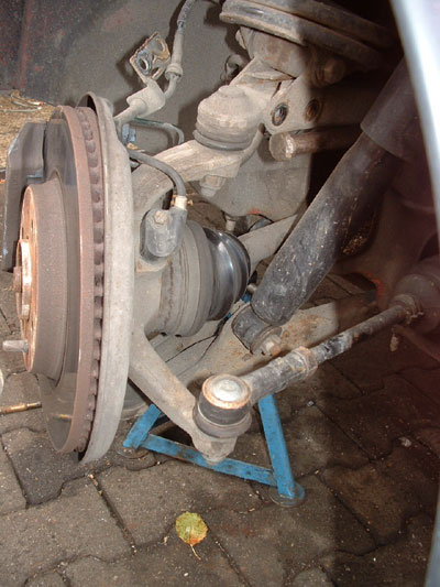

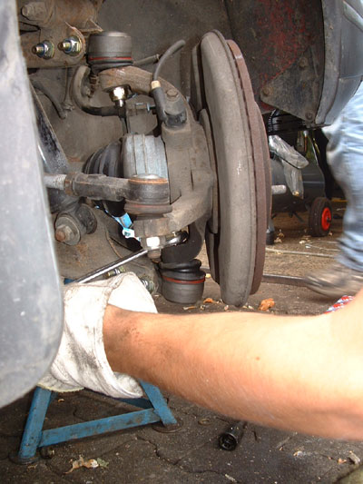

einfach a-arm entspannen... keile drunter, die 4 schraube auf und rausklopfen. die ganze radnabe in den schraubstock... versuchen die einzelne traggelenkschraube aufzumachen... wenn die nicht will... wegflexen. dann einfach das traggelenk rausschlage. löst sich immer perfekt... klar is es manchmal stressig aber wir wechseln an einem auto traggelenke mittlerweile in ner knappen stunde... wenn man die tricks weiss ist das wirklich ne sehr einfach geschichte.
sieh mal einer an, ich hab sogar noch bilder von der aktion...
tjoar, da aber weder flex noch schraubstock zur verfügung steht muss man wohl so handeln. zu haus in der garage hätt ich auch mittel aber in ner öffentlichen tiefgarage mit bordwerkzeug.......
Seit gestern ist meine Flex auch immer einsatzbereit, wenn ich an Traggelenke gehe. Ben, nicht jeder hat eine Werkstatt im Haus, um eventuelle Unpässlichkeiten beim Entfernen der Radnabe sofort zu richten. Ich sage nur ABS-Sensor und seine Befestigung.. Bei mir gingen die Schrauben ja gleich auf, aber ein Garagen- oder Strassenrandschrauber quält sich lieber mit dem Ausdrücker, als irgendwas zu riskieren, und dann mit dem Fahrrad zu Teile holen... Daher die Umständliche Schrauberei.

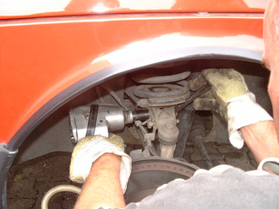

hab ja auch keine werkstatt zuhaus nur eben bisschen werkzeug und ein motorkran. ;-)
Jaja, Pressluftschrauber, Luxus pur. Nicht so viel rauchen. Wurde der Kardantunnel anschliessend wieder eingeschmiert oder fährst Du nackt? Womit macht Ihr das sauber? Hochdruckreiniger oder was edleres?

naja, pressluftschrauber is doch kein luxus...
