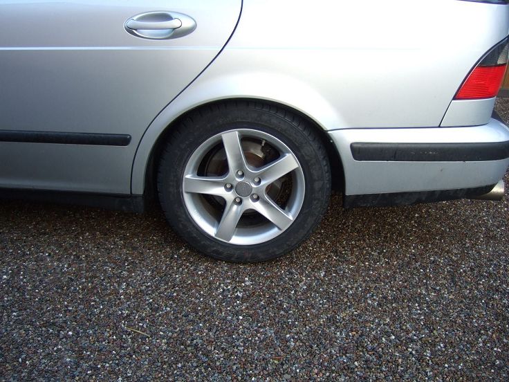

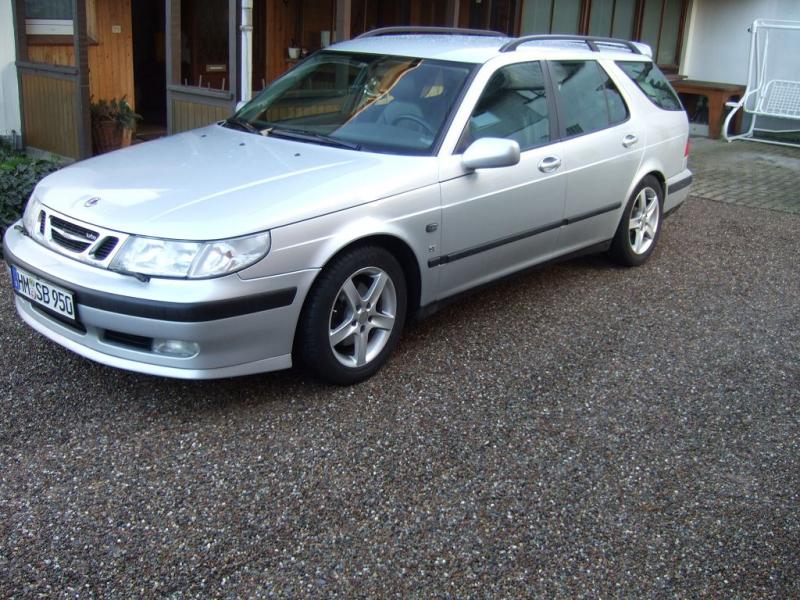

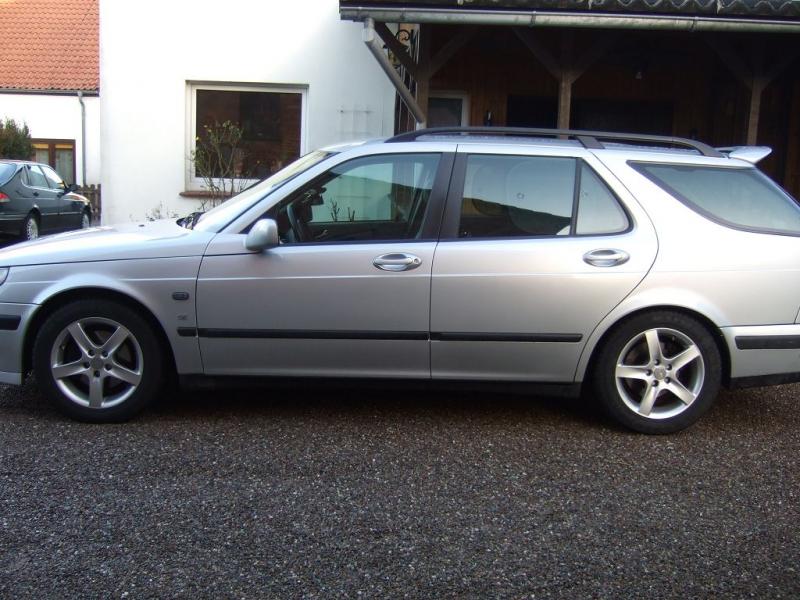

Hier mal das "ernüchternde" Ergebnis :mad::mad::mad:
Hui, das sieht ja echt verboten aus!!!

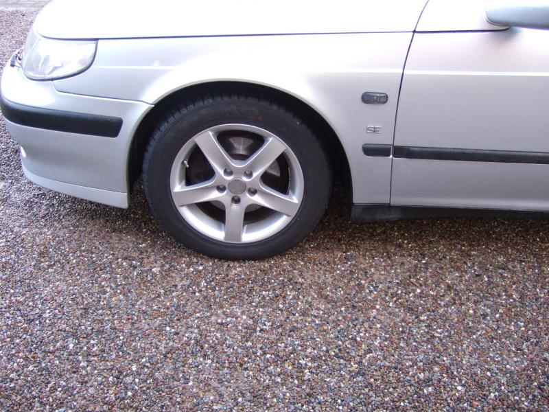

Was wäre denn, wenn du ihn vorne auch so tief legst??? Ist dann bei dem Radstand schon seeehr tief, klar, aber sieht dann auch wieder gut aus... :redface:
Die Federn könnten z.B. bei voller Beladung anschlagen, bzw. im unglücklichsten Fall auch brechen.
Der Verkäufer hat das Produkt falsch beschrieben - das ist wohl unumstritten.

schweden-troll hat recht, das kann so nicht bleiben. Bin in den letzten zwei Tagen nur das nötigste gefahren, vielleicht 20 Kilometer, der Wagen schleift hinten ohne Beladung schon bei der kleinsten Bodenwelle. Die Federn sind einfach zu weich, das geht gar nicht!!!!
