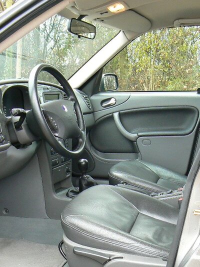

Ist es äußerst aufwändig das Standardlenkrad gegen das Sportlenkrad zu tauschen? Ich denke da an Komplikationen mit dem Airbag etc.
Was wird so ein Tausch (nur die Montage - nicht das Teil an sich) etwa kosten?

Wenn Du das Aero-Lenkrad als Sportlenkrad bezeichnest,da kann man auch die Tasten für die Radiofernbedienung montieren,sind bei mir auch verbaut.
Gruß,Thomas
ja.. ich meinte das aero-lenkrad.. tausch ist gemacht.. eigentlich sehr einfach,.. nur beim neuen Lenkrad war der Stecker für die Fernbedienung nicht vorhanden und die Kabel hingen lose rum,.. Habe dann letztendlich den Schalter der Hupe ausgetauscht.. ansonsten erstaunlich unkompliziert.
