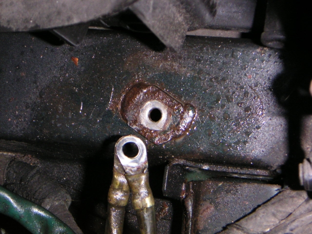

Hier mein Massepunkt:
abschleifen.... neumachen... und gut ist. überrpüfe auch den kontakt zw. den 2 pluskabeln, rechte seite, höhe servoölausgleichsbehälter...
