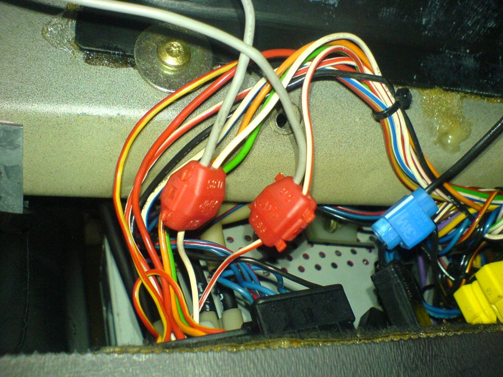

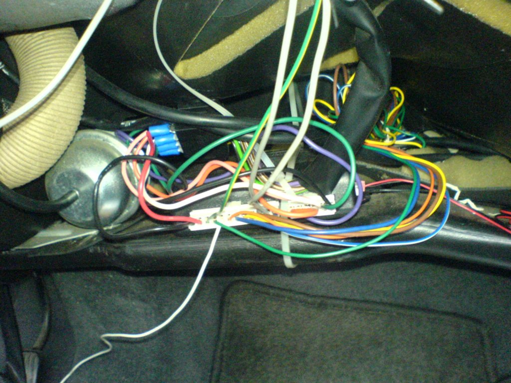

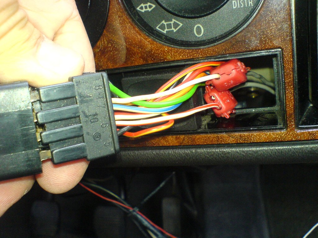

Hatte die Tage mal wieder das Kniebrett los...
Hab dann mal fotografiert, wie ich den Warnblinker an die ZV angeschlossen habe, so dass es nicht mit der eigentlichen Warnblinkschaltung in die Quere kommt.
Das Steuergeraet der ZV hab ich gegen das originale getauscht (das hat ja dann keine Funktion mehr!).... Verdrahtung geht aus dem Schaltplan im Bentley hervor... vielleicht scan ich den Part mal ein, wenn ich Zeit hab.
/To
Oh oh ohhhhhhh, wenn ich diese bunten Dinger da sehe, wird mir irgendwie schlecht ...
Kein Strom in der Garage ?!
Raus den Mist und ordentlich gelötet, DANN istr's auch fein.
Ich wuerde Dir recht geben, aber mein Schweinehund sass auf der Schulter. Ausserdem geht's mit den Klemmen schneller wieder auseinander. Der Blaue ist uebrigens nicht von mir, sondern war beim Kauf mitgeliefert ;(, und die ZV Box ist ja wohl super angeschlossen.
Steckdose - wofuer ? Brauch im weder am 12V- noch am Gasloetkolben. :biggrin:
Und Garage hab ich leider auch keine.
..., aber mein Schweinehund sass auf der Schulter.
Schick den Typen nächstes mal einfach - je nach Lust und Wetter - 'nen Eis oder 'nen Bier holen. :cool:
