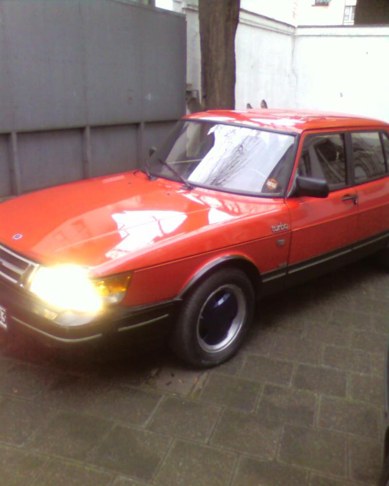

Wie haste das denn gemacht? Ich würd meine Oschinoool-Turbofelgen auch gern mal schön machen :biggrin:
Gruß,
Alex
Wie habe ich das gemacht?
Also als erstes den Lack am Felgenbett mit einem Messingdrahtbürsteneinsatz für die Bohrmaschine abgeschliffen,dann mit einem Negerkeks die Rillen geglättet und dann mit 180er, 250er, 500 Trockenschleifpapier abgeschliffen,danach mit 800er Naßschleifpapier .
Zu guter letzt das ganze mit Schleifpaste für CHrom und Alu von Nigrin mit einem entsprechenden Poliereinsatz poliert und zum Schluss eingewachst.
