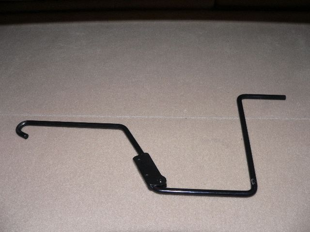

In meinem 2002-Kombi ist die einfach gefaltete Kurbel in einer etwa A4 großen Filztasche untergebracht, und die steckt etwas eingeklemmt neben dem Reserverad, damit nichts klappern kann.

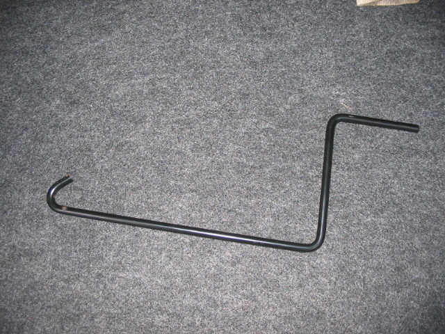

Joa,die Filztasche ist da,aber leer.Nur die Kurbel lässt sich nicht falten.Bin mir jetzt auch nicht mehr sicher ob sie das überhaupt ist.Ich schau nachher nochmal.
Edit:Ist doch die Kurbel und eine ganz normale wie sie bei anderen auch ist.
... meine ist anders normal: Ich kann sie in der Mitte zusammenklappen. Es gibt also mindestens zwei Sorten. Brauchst du ein Foto?
Ein Foto wär klasse!Von der Limo lag noch ein kompletter Werkzeugsatz mit bei,ist also gut möglich das es die Kurbel von der Limo ist.Dann muß ich mal schauen das ich noch eine klappbare bei ebay erwische wenn die klappbare das Original für den Kombi ist.
Da ist das Photo.
Und du hast 'ne PN.
