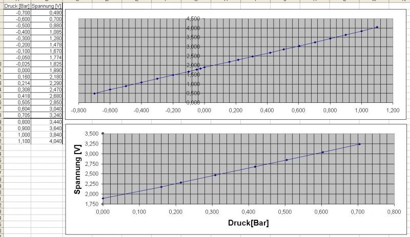

Kann man den Drucksensor im Ansaugtrakt irgendwie testen?
Stefan
Drucksensor (MAP) Kennlinie
Vorausgesetzt Du kannst Über-/Unterdruck irgendwie gezielt erzeugen und messen findest Du anbei die Kennlinie (von meinem 2,3T, BJ 96)
Bei Umgebungsdruck solltest Du ca. 1,9 Volt haben (je nach Wetterlage)
@ saab900turbo,
danke für das Diagram. Leider fehlt mir die Möglichkeit konkrete Drücke herzustellen.
Aber
nach Durchsicht der Unterdruckschläuche bin über den dickeren gestolpert, der bis in den vorderen rechten Kotflügel geht. Was ist denn da eigentlich noch dran?? Auf alle Fälle ließ er sich ohne größere Kraftanstrengung von seinem Sitz abziehen. Da er noch lang genug zu sein schien, habe ich mal einen Zentimeter abgeschnitten und ihn nun stramm aufgeschoben.
Ich werde berichten, wie sich die Mühle weiter verhält.
Stefan
