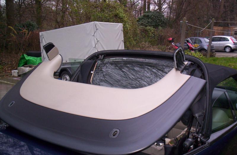

Das gehört so!!!
Das sind die sogenannten Verdeckohren, die beim Öffnen bzw. Schließen jeweils für einige Sekunden im 90°-Winkel nach oben stehen! Wenn ihr da nun mit den Händen ´rumfummelt, riskiert ihr einen Defekt in der 900 II-typischen höchst sensiblen Verdeckmechanik!
Laßt es so, wie es ist!
Gruß,
Marcus
Hier noch zwei Bilder meines 900 II-Cabrio´s. Schaut mal, bei mir ist es genauso:

Ist nicht richtig.
Die Ohren sind so angesteuert, daß sie senkrechtstehen wenn das Verdeck geschlossen ist, sonst passen sie halt nicht zwischen Dach und Himmel.
Das Öffnen und Schließen der Flaps findet ca. in der aufrechten Stellung des Verdeckkastens statt.
Jetzt sei mal gesagt. Die Programierung für das öffnen und schließen geht nicht flöten. Es könnte eine Verschiebung sattfinden, aber die Flaps bewegensich ja gar nicht. Da das Dach sonst richtig funktioniert ist ein defekt an der Sensorik auszuschließen, da beide Seiten betroffen sind und oben stehen (da gibt es keine Arretierung), kann auch an der Mechanik nichts defekt sein.
Also: Im günstigen Fall Kontakt zu dem Motor unter dem Vedeckkasten, Kabel selbst oder eine Steckverbindung. Leider eher der Motor selbst, das stellt dann schon ein mittelprächtiges Drama da.:frown:
