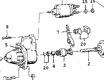

Ich habe noch nie nen 900er Anlasser getauscht-deswegen:
Ist der mit ner Welle die in einer Buchse läuft welche im Getriebe befindlich ist?
Dann könnte es auch die Buchse sein welche defekt ist/sich aufgelöst hat.
So sieht das in der Theorie aus. Wenn das Ritzel nicht nach vorne knallt bei voller Spannung auf seinen Steckschuh, ist der Magnetschalter defekt.
