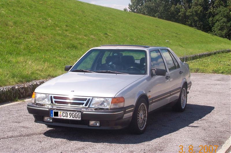

Zumal Du da laut Foto leckere Aero-Sessel reingeschraubt hast! :cool:
Vizilo
Tja, er hat alles was das Herz begehrt:
Klimatronik, Tempomat, alles an Wurzelholz, Glasdach,Euro2,Nebellampen,Memory auf beiden Seiten in den Aerositzen,Leder in den Türen,16 Zoll Cross Spoke,AHK,2 Liter Turbo(sparsam),Rote Box,Clarion mit EQ,Armlehne,alle Saabfußmatten auch im Kofferraum,Neu Tüv,nur 189tkm usw.
Daher werde ich es wohl machen lassen.
Gut so, zumal die CD-Modelle ja eh vom Aussterben bedroht sind!
Beste Stufenheckgrüße!
Vizilo
