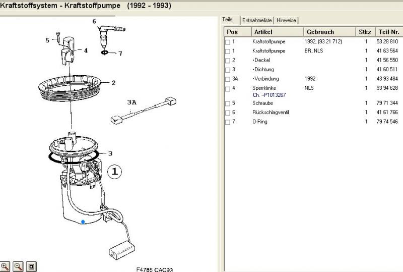

Danke Klaus, dann werde ich die Dichtung erneuern.
Hast Du oder jemand anderes zufällig die Teilenummer von dem O-Ring?
Vielen Dank!
Dichtung Tank-Kraftstoffpumpe 92-93=41 60 511
