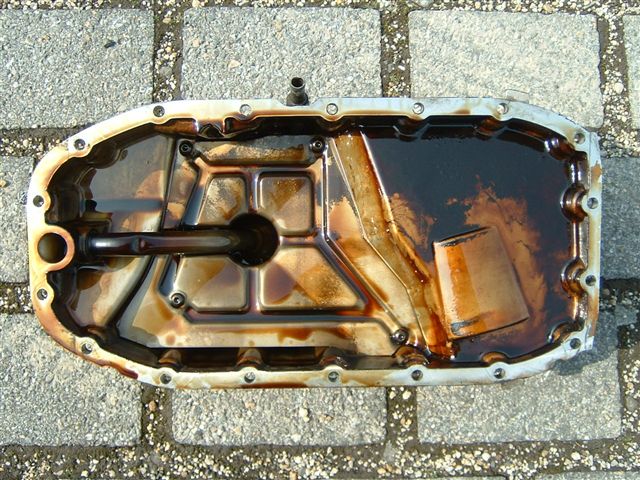

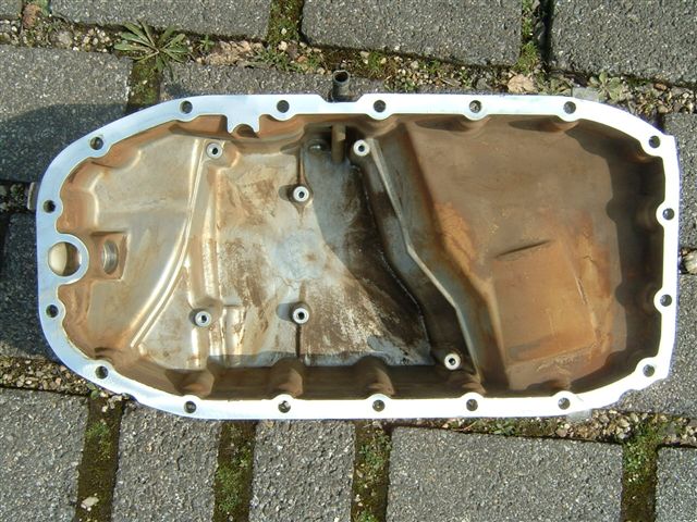

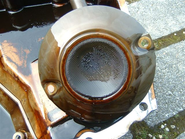

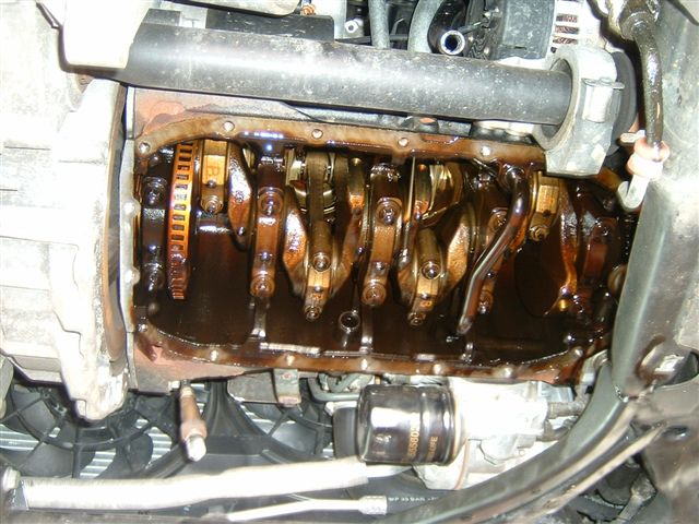

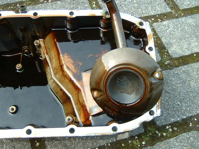

Hallo
Nun mal die Rückmeldung zur Operation Oelverbrauch.
Die neue Kurbelgehäuse-Entlüftung wurde eingebaut und die Oelwanne samt Filter entfernt und gereinigt. Anbei mal Bilder von Ölwanne und Filter(freundlicherweise vom Händler zur Verfügung gestellt) Sieht doch ganz gut aus (oder?), recht wenig Ablagerung bzw. Abrieb.
Der blaue Rauch und der Oelverbrauch werden nun erstmal weiter beobachtet.
Lieben Gruß
