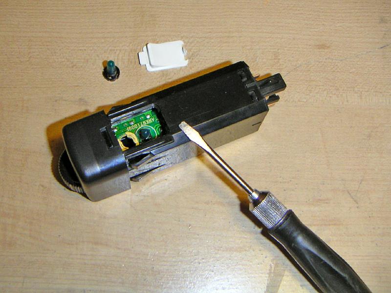

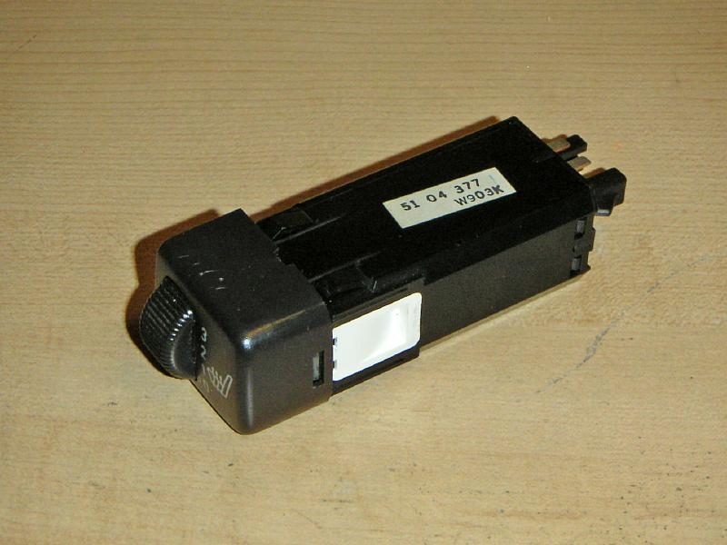

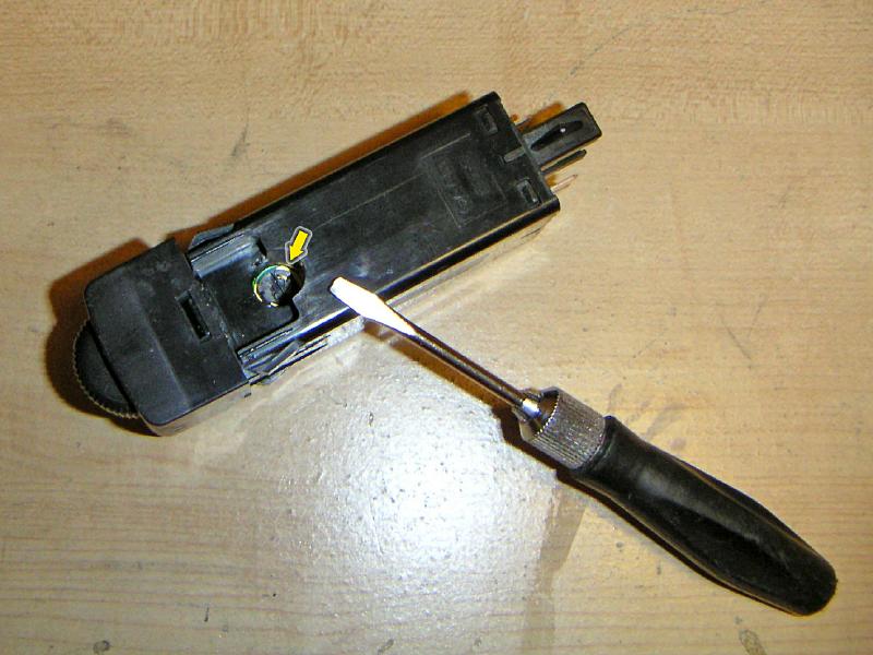

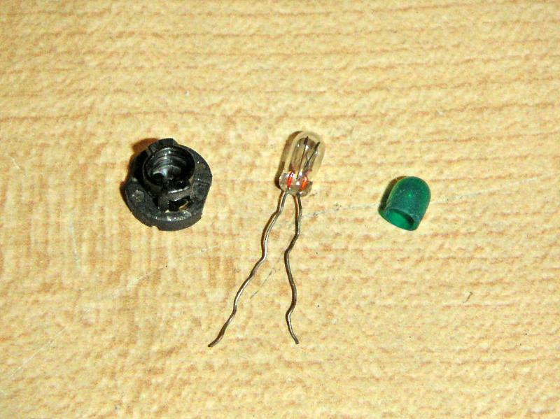

Aber gerne : In jedem Sitzheizungsschalter sitzen zwei Glühlampen, eine für die Symbolbeleuchtung und eine für den Strich auf dem Drehrad. Im Schalter sind beide entgegengesetzt eingebaut und hinter kleinen, weißen Schutzkappen zu erreichen. Am besten mit einem breiten und flachen Schlitzschraubendreher durch eine kurze Linksdrehung lösen und von der anderen Seite (auf das Glas drücken) herausdrücken. Aber vorsichtig ! Das sind alles sehr kleine Teile (Birne, Deckel), die schnell aus der Hand gleiten und dann in irgendwelche Ritzen fallen... Beim Einbau die Birne mit einer leichten Rechtsdrehung auf der Platine fixieren. Nicht zu fest andrehen, die Teile sind schließlich alle aus Plastik.
Die Teilenummer ist die 5471065. Nicht erschrecken, aber zwei der kleinen Birnen kosten mittlerweile beim Saabhändler etwa 12 Euro !
Ich hänge mal Bilder an, darauf siehst Du den Schalter mit den weißen Blendkapen, hinter denen je eine Birne sitzt.
dankesehr gibt es diese Birnenart nicht auch woanders gübstiger?

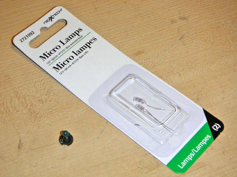

Nicht, wenn Du die Versandkosten hinzurechnest. Es gibt noch eine Bastellösung mit Conrad Birnen. Da musst Du aber den Sockel und die grüne Kappe umbauen.
ich tendiere doch stark zu der Bastellösung;-)! Wie genau muss ich die Birnen dort befestigen?
so habe mal 10 stück bezahlt für 12 euro!!! Mal schauen wie das funktioniert mit dem Basteln;-)
