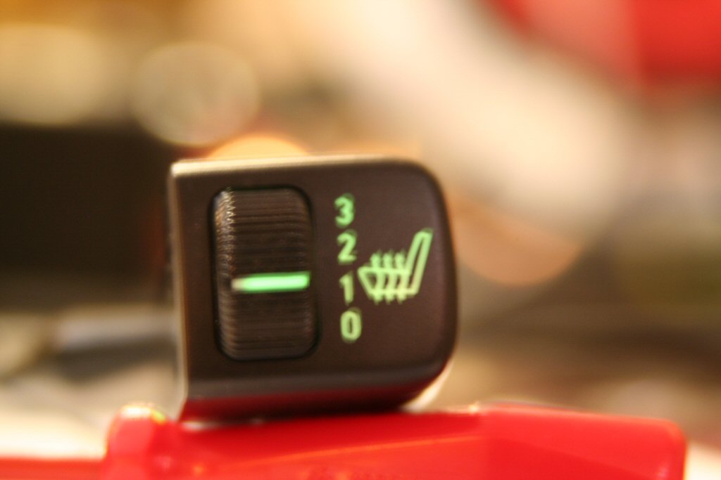

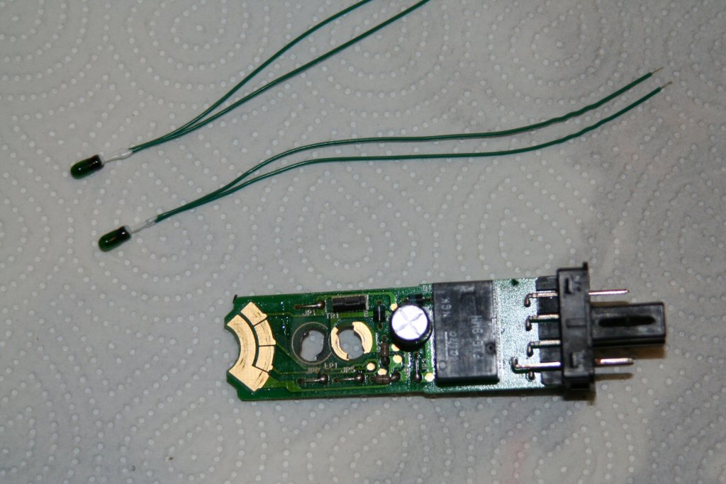

so habe heute die Birnen gewechselt das geht wirklich ganz gut nur leider habe ich das grüne Käppchen nirgends abbekommen! Gibt es die irgendwo zu kaufen?Aber funktionieren tut es bestens
Ich habe gerade mal den Selbstversuch gewagt. Vorher schön in warmen Wasser und Seifenlauge einweichen lassen, aber beim Abziehen ist es dennoch eingerissen. Es scheint fast so, als wenn die grüne Hülle teilweise am Glaskolben festklebt. Ich frage mich auch gerade, wie manche Leute den Überzieher heil herunter bekommen...

bei mir sind die fast von allein abgefallen. es gibt aber auch unterschiedliche lampen-typen (bei gleichem sockel):

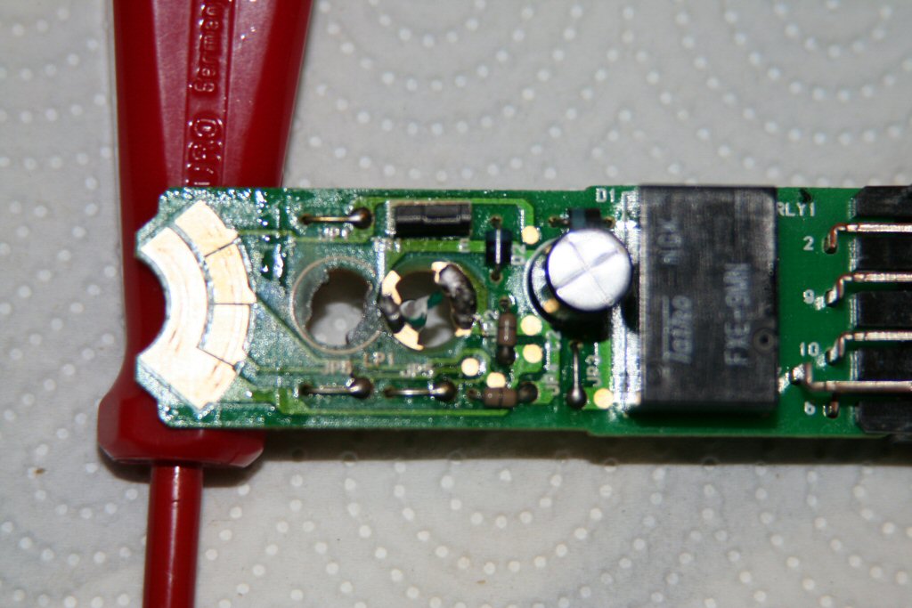

so wie in den DIY-anleitungen beschrieben, sind die beine der birnchen nur um den sockel gewickelt. bei mir waren diese an kontaktplättchen gelötet. selbst mit einer sehr feinen lötnadel hatte ich keine chance, diese zu "befreien", ohne den sockel zu verschmelzen.
ich hatte letztendlich neue lampen bei saab gekauft :rolleyes: (die mittlerweile auch seit 3 oder 4 jahren halten)

Ich habe die wenigen defekten Lampen auch immer direkt bei Saab neu gekauft. Erst dieser Thread hat mich neugierig gemacht. Der untere Teil der Kappe ließ sich ganz gut nach oben schieben, aber bei mir klebte die grüne Kappe an einer kleinen Stelle regelrecht fest am Glas (eventuell festgebrannt), da war nichts zu machen. Am Sockel hatte ich ebenfalls diese von Dir beschriebenen gelöteten Kontaktplättchen. Die ließen sich aber mit einem Feinwerkzeug ganz einfach vom Kunststoff lösen. Die neueren Birnen haben übrigens einen etwas höheren Sockel.

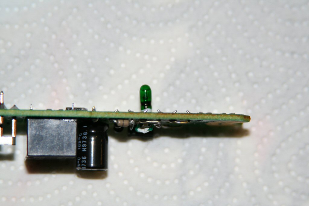

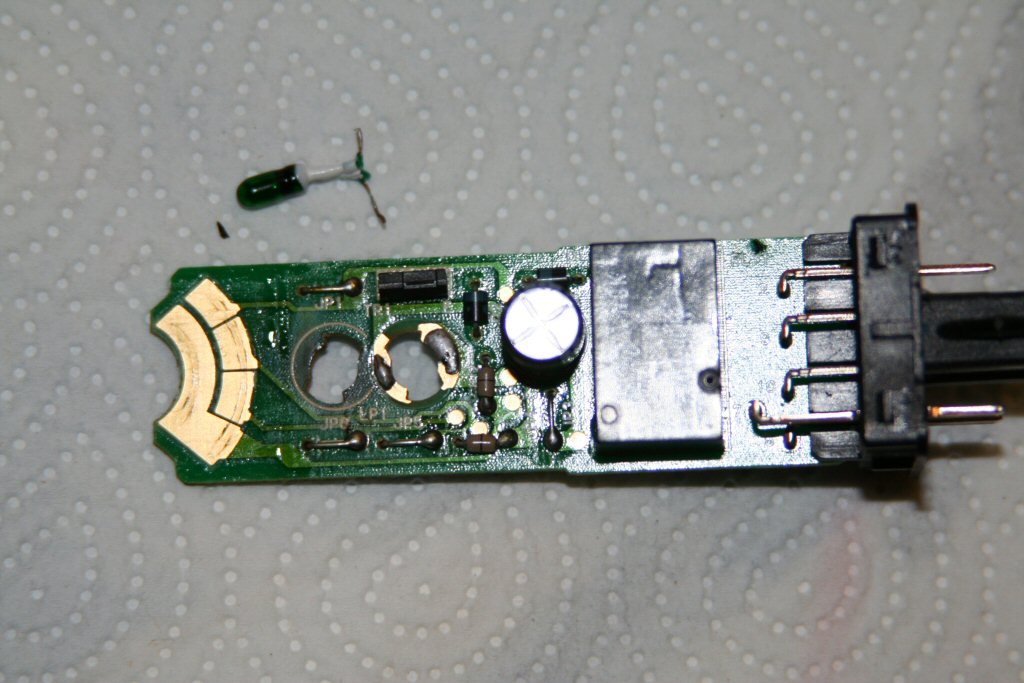

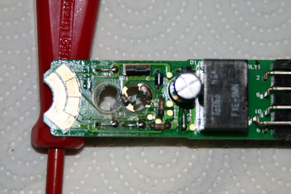

Im Netz habe ich übrigens noch eine andere Reparaturmethode gefunden : direkt auf die Platine löten. Gefällt mir zwar nicht so, aber ich stelle mal die Bilder zur Verfügung :

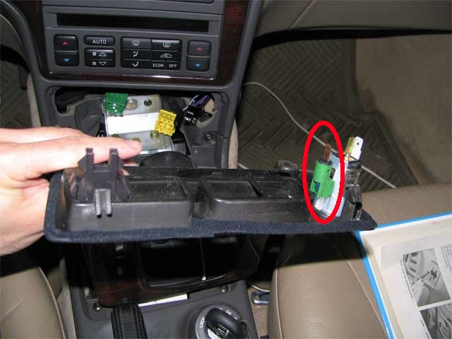

kurze Frage ist der Zigarettenanzünder beleuchtet?Wenn ja wie komme ich an diese Birne? Und wie bekomme ich die Schalthebelabdeckung ausgebaut?
diese Frage interessiert mich allerdings auch. Bei meinem 900 ist er beleuchtet aber bei 9-5 nicht???
ja und wie bekomme ich ihn ausgebaut?Habe gestern ja die Sitzheizungschalter neu gemacht und versucht von hinten zu drücken aber nix bekomme ihn nicht ausgebaut. genauso wie die Abdeckung um den Schalthebel da ich ja das Cockpit mit Carbonfolie beziehen wollte
ja danke aber ich habe dort keine Birne gefunden am Zigarettenanzünder
??? Ich habe den Zigarettenanzünder zwar noch nicht in der Hand gehabt, aber wenn ich mir das Bild aus der Anleitung von gghh ansehe, wird die Birne wohl in der grünen Fassung stecken....
