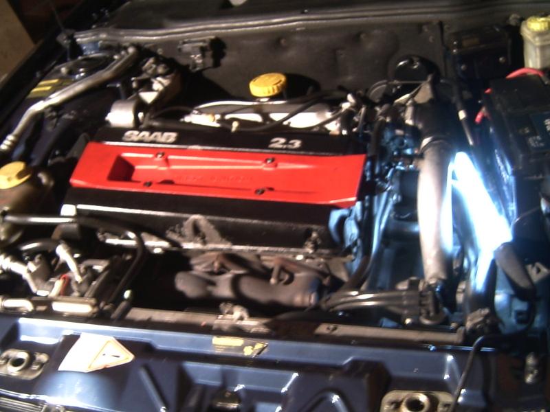

Den Motor hab ich aber schon sauber gemacht siehe Anh. (ich wollte zu einem Gutachter)
Wolly:smile:
