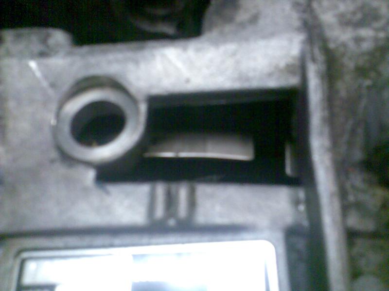

Wir operieren gerade einen B234L MY 91 und suchen nun den OT...
Habe ein Bild eingefügt, auf dem man ein rundes Loch sowie eine rechteckige Öffnung mit zwei "Höckern" erkennen kann.
Was ist richtig: Die 0° Markierung auf die Mitte des Lochs stellen oder muss diese mit den beiden "Höckern" fluchten?
Zwischen den Höckern....sollte dann mit den Markierungen an den Nockenwellen übereinstimmen...
